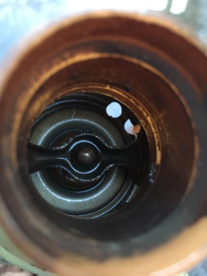

bonjour
devenu récemment propriétaire d'un 4.6l, le véhicule a une fois eu un problème de chauffe avec le précédent propriétaire.(voyant dans le rouge et durite supérieure percée).
le véhicule est resté deux ans sans rouler mais en tournant régulièrement (il était stocké chez moi et je le faisais tourné sur place) il n'a jamais surchauffé méme en tournant 10/15 minutes au ralenti méme en été.
suite a son rachat,je décide bien sur de faire toutes les vidanges et a regarder l'éventuel raison de la chauffe.
suite a ce que je peux lire ici ,je démonte le calorstat et surprise il y a deux trous percés dedans??
utilité?,raison de la chauffe?,méme si le précédent propriétaire me dit(et je veux bien le croire) que le véhicule n'avait jamais chauffé auparavant malgré les kilomètres parcourus.
avez vous une idée?
merci" />
avez vous une idée?
merci" />

Moi je dirais qu'au contraire cela évite la chauffe en créant un débit de fuite permanent dans le radiateur, même a froid.

Le circuit ne se fait pas correctement malgré tout, refaire la purge du circuit.. visco coupleur hs, prise d'air dans le circuit, joint de culasse, moteur poreux.. faire un test CO2, je ne suis pas loin si besoin d'un coup de main..
L'utilité du calorstat est très controversé pas ici je pense, mais il est répandu de le percer pour éviter une défaillance de celui ci. C'était le cas sur mon diesel au début.

Mmmm... Ce qu'on ne sait pas, c'est si les trous ont été faits avant ou après la chauffe....
Idée à la con comme ça...
Est-ce que ce calorstat troué ouvre bien à la bonne température???
Ce serait intéressant de voir ce qu'il donne dans une marmite d'eau bouillante...
Va t'en voir que ce soit le résultat d'un "dépannage à la Dubout", suite à une première chauffe...
Je ne suis pas certain que les deux trous aient le même débit que si le calorstat était ouvert à fond!
De toute façon, je plussoie pour un test de CO², déjà... après, "on voit"!...

je pense que la dernière personne lors de la dernière chauffe a été honnéte avec moi.il me dis que les trous n'ont pas été fait par lui mais le véhicule n'est pas resté longtemps en sa possession.
donc fort possible qu'il est chauffé avant.
par curiosité,je vais le mettre dans une casserole et voir s'il s,ouvre méme si je n'ai pas de moyen de vérifier la température.
de toute façon j'en ai commandé un neuf.

bon,cela se confirme,le calorstat est mort!
donc il y a surement eu une chauffe et un dépannage a la schmoldu!!!

voyagenland a écrit:bon,cela se confirme,le calorstat est mort!
Ah tiens?... chez Schmoldu, ils seraient aussi bons que chez Dubout
Plus sérieusement, si tu en montes un neuf,... essaye-le avant de le monter, dans une casserole d'eau bouillante, voir si il ouvre bien...

le mieux est de claquer un thermostat neuf (de le tester dans une casserole) et de bien bien bien purger le refroidissement, moi j'irais même changer la pompe à eau pour être certain que le système pousse de liquide de refroidissement.
