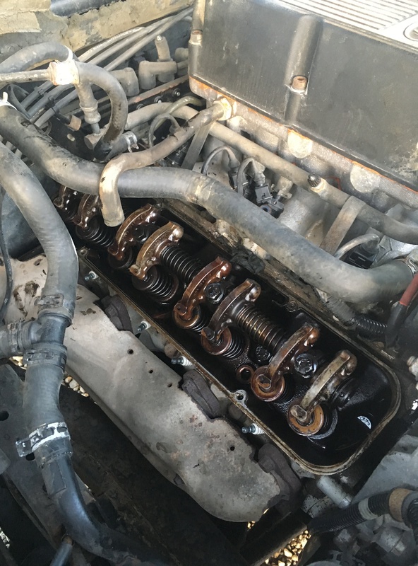

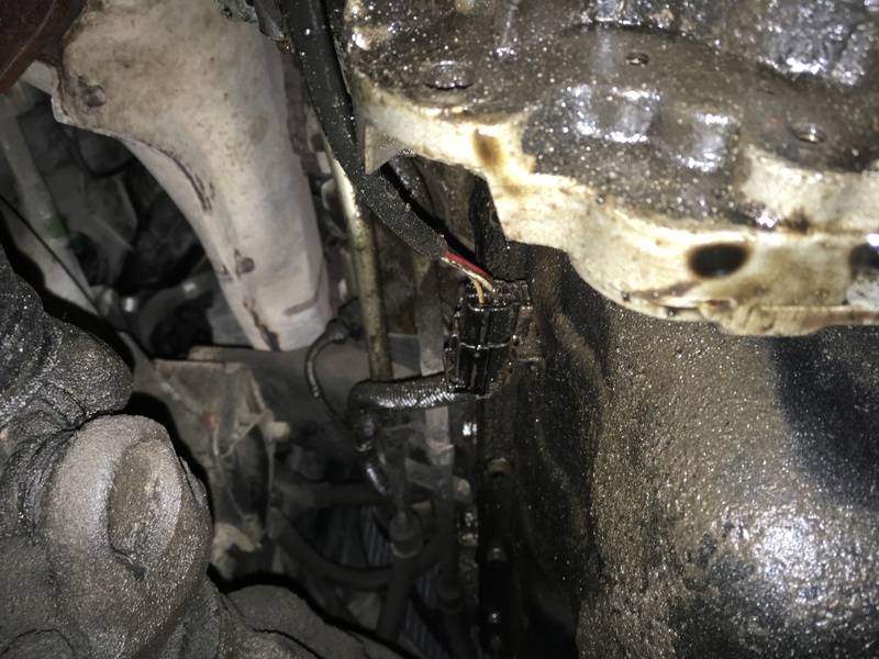

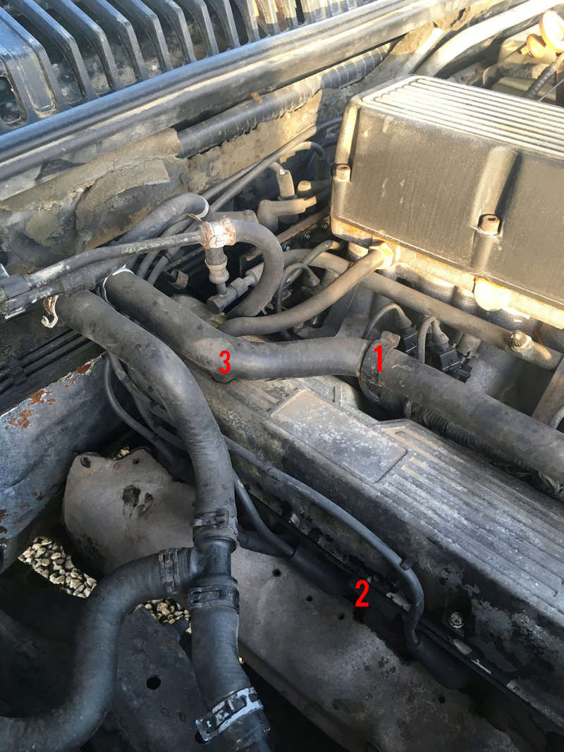

Message  Romain Ibz Jeu 30 Mar 2017 - 16:00
Hello
joint reçu et coté gauche posé. rien de compliqué...j'ai pas fait l'autre car il ne fuit pas et je préfère éviter de toucher quelque chose qui fonctionne car a chaque fois il m'arrive des saloperies!
1- Enlever les deux vis qui maintiennent les durites et cables electriques
2- déboiter cables bougies et les repèrer pour remontage.. les longueurs aident
3- enlever la durite du cache en tirant dessus coté cache, ca vient tout seul
4- Dévisser les 4 vis Pan 12 taille 8
5- enlever le cache cucu
6- dégraisser nettoyer les rebords, le cache  et petite peinture haute temperature si nécessaire (sur le dessus Very Happy)
7- mettre le nouveau joint (coté strié) sur le couvercle, j'a utilisé une graisse silicone imperméable en spray des deux cotés.
8- remettre le cache et foutre sa peinture en l'air en tapant le cache un peu partout.
9- Bien faire attention a ce que le cache soit bien emboité et que le rebord qui dépasse soit égal de partout
10- revisser
11- plus de fuite
ps: c'est tout con mais avant de changer le joint sans réfléchir, verifier que les vis soit bien serrés, j'ai remarqué au démontage qu'une des vis l'était vraiment pas...et mon ancien joint était plutot en bon état, je pense que ma fuite venait de ça...erreur de débutant
Par contre ca pisse toujours sous mon pet au meme endroit, surtout après avoir roulé, j'ai l'impression que ca vient du milieu, entre les 2 caches culbu
