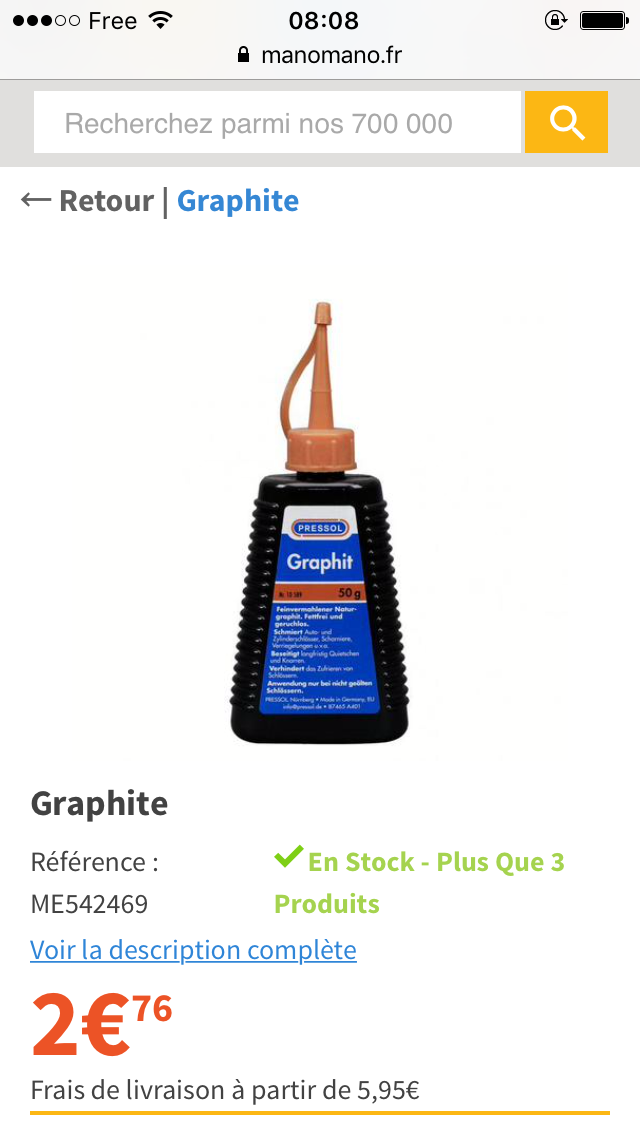

Re: Avec quoi lubrifié ma serrure
Ça ou de la mine de crayon
+1 ,dans tout les barrillets (surtout de neiman d'ailleurs) poudre de graphite pulvérisée ..... pour les barillets de portes ,par contre quand on montait des barrillets "a facon " genre Porsche ,VW ou XM on les montait a la graisse pour eviter que l'eau de rentre dedans ,corrode tout et ne géle en hivers .....
le barrilet "a facon " est un corps standard vide qu'on addapte ,paillette par paillette , a la clé d'origine du véhicule ..... ce qui évite de se retrouver avec un trousseau a plusieurs clées .....
