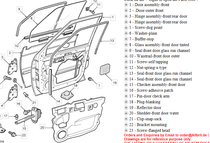

Ou peut être en démontant l'aile AVD tu as accès aux charnières de la porte mais pas à la petite tringle n°15.
1- Démonter la roue
2-Démonter le pare boue
3-Dégraffer le pare choc
4-Dévisser le pare choc et le décaler pour accéder à la vis de maintient de l'aile
5-Dégraffer le bas de caisse (en plastique noir, il y a 2 vis qui maintiennent l'aile)
6-Dévisser les vis de fixation de l'aile (il y en a 1 entre les charnières qui maintiennent la porte)
Tu peux enlever l'aile et avoir accès aux charnières de porte
7- Sortir le faisceau de raccordement de la portière et le déconnecter
8-Tu peux enlever les charnières, attention au connecteur du rétroviseur, reste le cas de cette petite tringle n°15 scratch

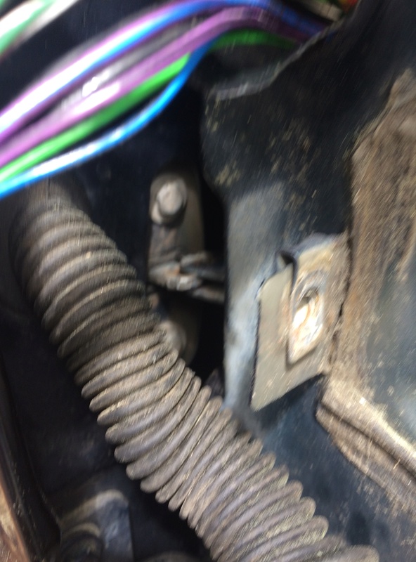

En tous cas, la mienne ne fonctionne pas. J'ai eu accès à la petite tringle, enlevé la goupille mais ça ne sert à rien.. a part avoir la chance qu'en la bougeant ça débloque la serrure, sinon on ne peut pas ouvrir la porte suffisamment.
Porte Av D bloquée fermée Img_0311
Bon, c'est bien joli tout ça, faut que je remonte maintenant. Sad

Message  CONSEILP38 Dim 16 Avr 2017 - 18:10
ça c'est le rappel de la porte rien a voir avec la serrure

Qui a dit que ça avait à voir avec la serrure scratch je pensais pouvoir écarter la porte pour peut être plus à l'aise, mais non. Pas grave de reconnaître quand on a tort, c'est le contraire où tu passes pour un con.

Le rappel de la porte ? scratch
Qu'est ce que c'est ?

Non, le rappel de la porte, c'est la petite tringle n°15... Wink rien à voir avec la serrure.
