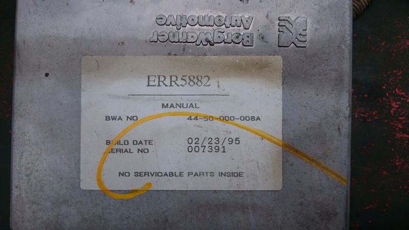

J'ai une tite question sur la compatibilité d'ECU boite de transfert sur un  Range Rover P38 diesel boite manuel de 1995 qui doit être fumé....(moteur changement de gamme probablement bloqué)
Peut-on remplacer un ECU GearBox (gamme longue/courte de la boite de transferts)
ERR5882 d'origine :
Compatibilité ECU GearBox Image55

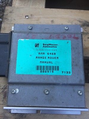

Par un AMR6460:
Compatibilité ECU GearBox Image56
Merci du retour des sachants  Wink

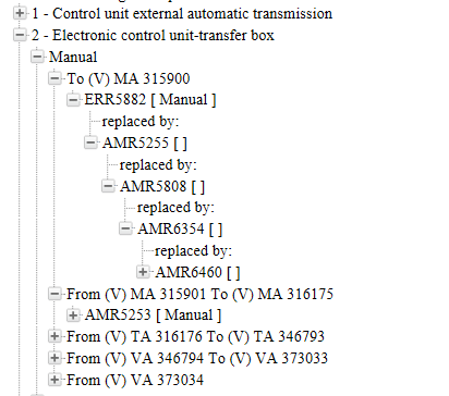

Message  sassarrose Sam 15 Avr 2017 - 9:57
On dirait bien Cool Il les remplace tous Wink

Message  tototata1416 Sam 15 Avr 2017 - 10:41
Coucou David
Bah c'est bien ce que j'au vu sur Allbrits mais dans le doute scratch
Le voyant plus petit, je le demande s'il vient en lieu et place Rolling Eyes

Message  CONSEILP38 Sam 15 Avr 2017 - 16:03
oui pas de soucis

Message  sassarrose Sam 15 Avr 2017 - 19:31
tototata1416 a écrit:Coucou David
Sur et certain
