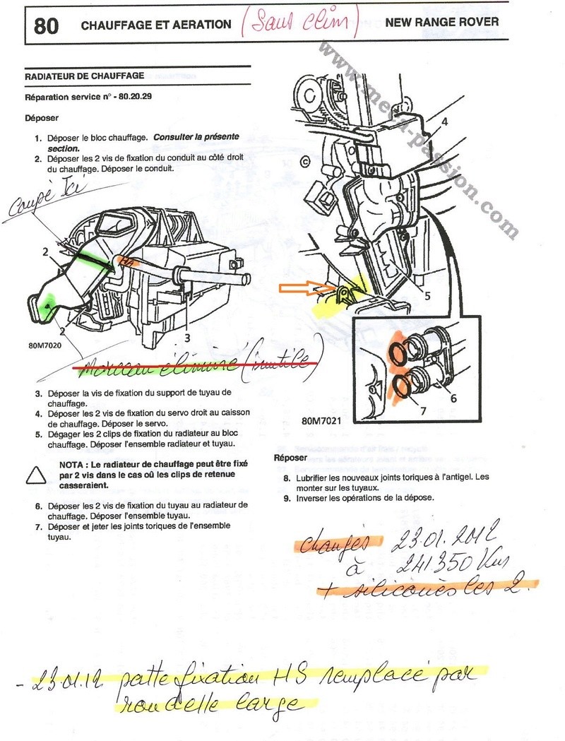

Je suis sur les joints de chauffage , j'ai'demonte la boite a gants , je ne sais ps comment sortir la joue qui donne acces aux joints
J'ai enleve 2 vis mais il doit faloir faire une manip , j'ai tire ,poussé

Ca y est j'ai trouvé , il y a un bouble face tres collant coté siege..

C'est que quelqu'un l'a déjà démonté et l'a cassé
Re: Demontage de la joue avant passager
Non , je pense que c'est un scoth d'origine , noir.
Maintenant j'ai du'mal a sortir la gaine de chauffage.
J'ai trouvé une vis sur le coté accessible sans rien percer , mais là ou l'on dit de percer , rien.
La gaine bouge ,mais je ne sais pas comment la sortir
Je suis gene par la partie haute qui l'empeche de reculer et de se deboiter vers le cendrier.
Y a t il 2 vis sur cette partie de gaine de chauffage ?

Si j'ai bonne mémoire,
la gaine de ventilation ne sort pas,
il faut la découper sur tout son pourtour pour la retirer.
