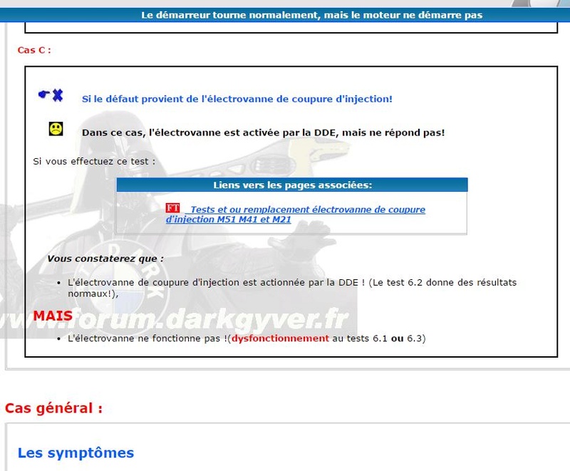

En me basant sur le tuto de DarkGyver
http://www.darkgyver.fr/forum/m51-toutes-procedure-de-tests-actuateur-de-pompe-m51-t2149.html
