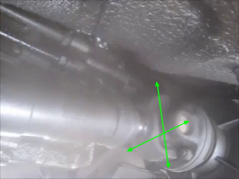

Message  abidbol crew Ven 9 Juin 2017 - 13:28
du coup je viens de faire une petite video pour mieux se rendre compte, et hormis le bruit, c'est la manière dont tourne l'arbre qui m'inquiète pas mal :

Message  Volta Ven 9 Juin 2017 - 15:19
Mouais... pas terrible la façon dont tourne l'arbre! Suspect
As-tu essayé de bouger l'arbre dans ces deux axes, pour voir si tu avais du jeux??? :
comme un bruit de grillon... Croisi10
Comme ça, a distance c'est pas facile d'en juger, mais ça ressemblerait bien à ça quand même!
De toute façon, il y'a un truc anormal du côté de l'arbre!
Et la musique qu'il fait est beaucoup moins agréable que "tranches de l'âme".... Ange ça me fait penser par certains côtés à "una matina" de Ludovico Einaudi.... Wink

Message  abidbol crew Ven 9 Juin 2017 - 16:15
alors, j'ai testé en prenant l'arbre dans la main, de haut en bas ca bouge pas, de gauche a droite il y a un jeu d'un demi centimètre, et quand je cherche a faire tourner l'arbre ca fait un jeu pareil, coté BT hein, coté pont avant ca bouge pas, donc ca serait un problème de croisillon?
et puis c'est vrai que ce couinement coincide bien avec le mouvement étrange de l'arbre quand même...

Message  mypacha Ven 9 Juin 2017 - 16:53
abidbol crew a écrit:alors, j'ai testé en prenant l'arbre dans la main, de haut en bas ca bouge pas, de gauche a droite il y a un jeu d'un demi centimètre, et quand je cherche a faire tourner l'arbre ca fait un jeu pareil, coté BT hein, coté pont avant ca bouge pas, donc ca serait un problème de croisillon?
ah c'est cool que tu ai écouté mes petits travaux musicaux! Smile  tu as écouté l'album ou le piano?
à priori tu as un croisillon de mort. pas dramatique, mais si ça pète ça peut le devenir. Je pense que c'est un hasard que ça vienne avec ta roue plus petite, mais par contre si tu as roulé avec un pneu à plat ça a très bien pu achever un croisillon qui'allait pas tarder à rendre l'âme.

Message  Volta Sam 10 Juin 2017 - 2:12

Normalement, tu ne dois pas avoir de jeu entre les deux pièces en "U" en bout d'arbre (1), d'une part, pas plus que tu ne dois avoir de jeu en rotation entre les parties mobiles de l'arbre (2):

Message  abidbol crew Sam 10 Juin 2017 - 7:19
Volta a écrit:Coucou
Pour le morceau, je l'ai écouté sur youtube: "essais pianikostik" ... ainsi que "un moment suspendu"... Où J'aime beaucoup la partie qui va de 1:19 à 3:56 Wink
non ca va je n'ai pas de jeu entre les parties mobiles, tout se passe vraiment au niveau du croisillon, mais merci pour ce schéma au moins c'est bien clair comme ca Super !
