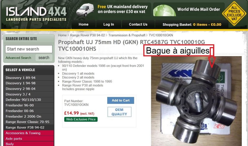

Procédure :
- ôter les bagues à aiguilles ( ou cages à aiguilles pour les puristes)
( attention: sans perdre une seule aiguille, les faire tenir avec de la graisse)
- engager un croisillon dans un orifice, puis l'autre côté,
- pousser les bagues dans le logement en veillant à ne pas coincer les aiguilles,
- centrer l'ensemble pour permettre aux criclips de prendre leur place.
C'est de l'ajustage au pile-poil.
Si cela n'entre pas, y'a un blême...
Y'a pas à bidouiller avec un étau pour ce genre de travail..
Les logement de l'arbre doivent être exempt de quoi que ce soit.
Pas de petit bouchon noir avec des trous.
Fais nous une photo de ton futur montage,
avant de.................faire un massacre à la tronçonneuse..
ON................pourra te dire si c'est ok..
Et passe à l'ombre, ça chauffe en Cévennes cet aprem...

Effectivement, ça doit rentrer tout seul (ou presque) à l'étau...
On peut s'aider aussi d'une douille de clé à cliquet pour finir de les enfoncer...
L'idéal est de passer un bon coup de toile émeri pour bien nettoyer la portée des cages...
Ensuite le plus chiant est de garder toutes les aiguilles dans les cages....
