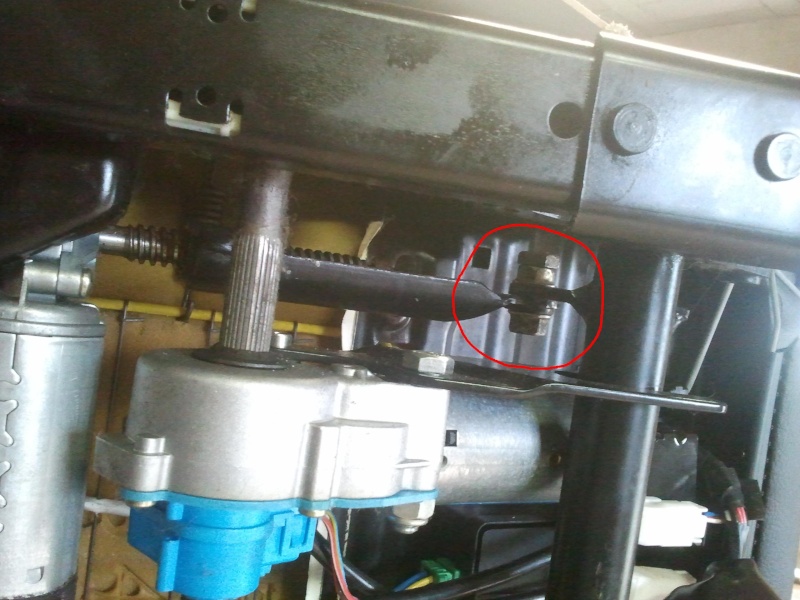

Hier en "jouant" un peu avec mon siège conducteur, je l'ai fait monter verticalement et à un moment donné j'ai entendu comme un "clok" et le mouvement vertical n'a plus fonctionné ni en descente ni en montée...
De plus, mon siège n'est plus fixé et bascule en arrière comme s'il n'était plus tenu à l'avant...
Je soupçonne le décrochage d'un élément ou la rupture d'une goupille d'être à l'origine du problème...Je vais essayer de démonter le siège pour voir...
En attendant, quelqu'un aurait une idée ?
Problème fonctionnement siège électrique Empty Re: Problème fonctionnement siège électrique
Message  Desideriu Jeu 11 Oct 2012 - 9:20
Bon...j'ai trouvé...c'est l'axe du vérin qui s'est cassé à l'endtoit où il est relié au chassis du siège...
Pour démonter le siège c'est la galère...surtout pour virer les clous en plastique qui retiennent les caches...
Sans oublier qu'il faut appliquer la procédure de déconnexion SRS...
Un bon conseil à ceux qui ont des sièges èlectriques : faites les jouer de temps en temps...sinon les pièces et les moteurs peuvent se gripper et casser...

C'est fait...j'ai démonté mon siège et j'ai pu réparer l'axe qui était cassé net à la jonction entre le bras du moteur et le chassis du siège...
J'ai dû percer un trou de 8mm de chaque côté, sur la patte soudée sur le chassis et sur le bras du moteur...puis j'ai mis un boulon en acier avec un écrou et un contre-écrou...
Et là...pour l'instant ça marche du tonnerre !!!
