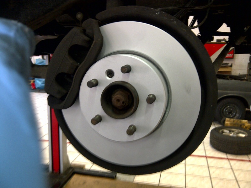

Allez voila le taf fait sortie des arbres de roue (ne pas oublier le capteur ABS ; le tube couleur aluminium) ensuite l'arbre sort assez facilement.
Ensuite on démonte le nez de pont.
Bien sur on commence par les étriers de frein et les disques qui sont de toute façon à changer

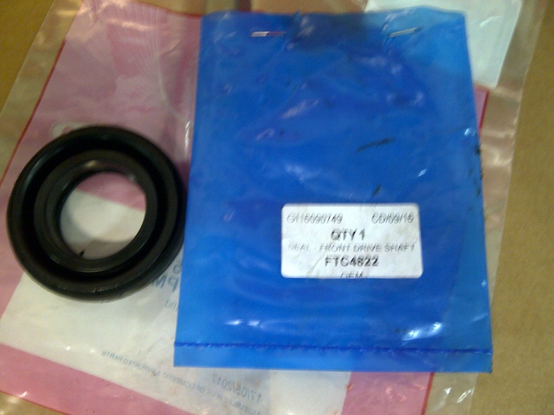

ON change bien sur les 2 joint spi des arbres de pont, idem le plastique est bien rigide

Bon reste le frein à tambour à remonter en neuf aussi et me revoila avec le PET près pour de nouvelle aventure.
Pas peu fier de sortir par mes propres moyen du pont et garer le P38 dans la cour.
