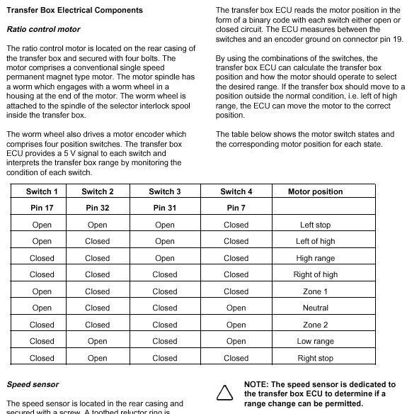

Si la mécanique fonctionne bien et que c'est "juste" l'affichage qui déconne, ca pourrait être les capteurs / fils qui déconnent.
Tu as regardé de ce côté là sur le Rave ?

D'après le Rave, il y a des capteurs de position sur le moteur électrique de la boite de transfert.
Je commencerais par regarder là...
Si un microswitch ne fait plus contact ou si tu as de la corrosion sur une des prises, ça peut justifier ce problème.

Bonsoir, c'est exactement à cela que je pensais!
Il n'y a pas d'autre solution à mon humble avis!

J ai changé mon boîtier sous le fauteuil cette après midi !
Depuis tous est rentré dans l autre côté affichage et le bip du point mort.
Par contre j'ai toujours le clac clac sur les accélération brutale ou en côte.
Mais la je pense à la chaîne de la boite de transfert qui est détendu. .bizar elle a que 160 milles !
