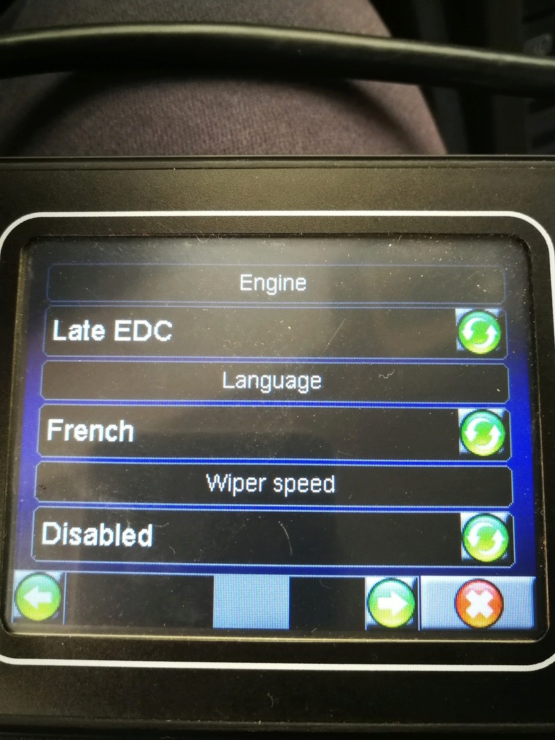

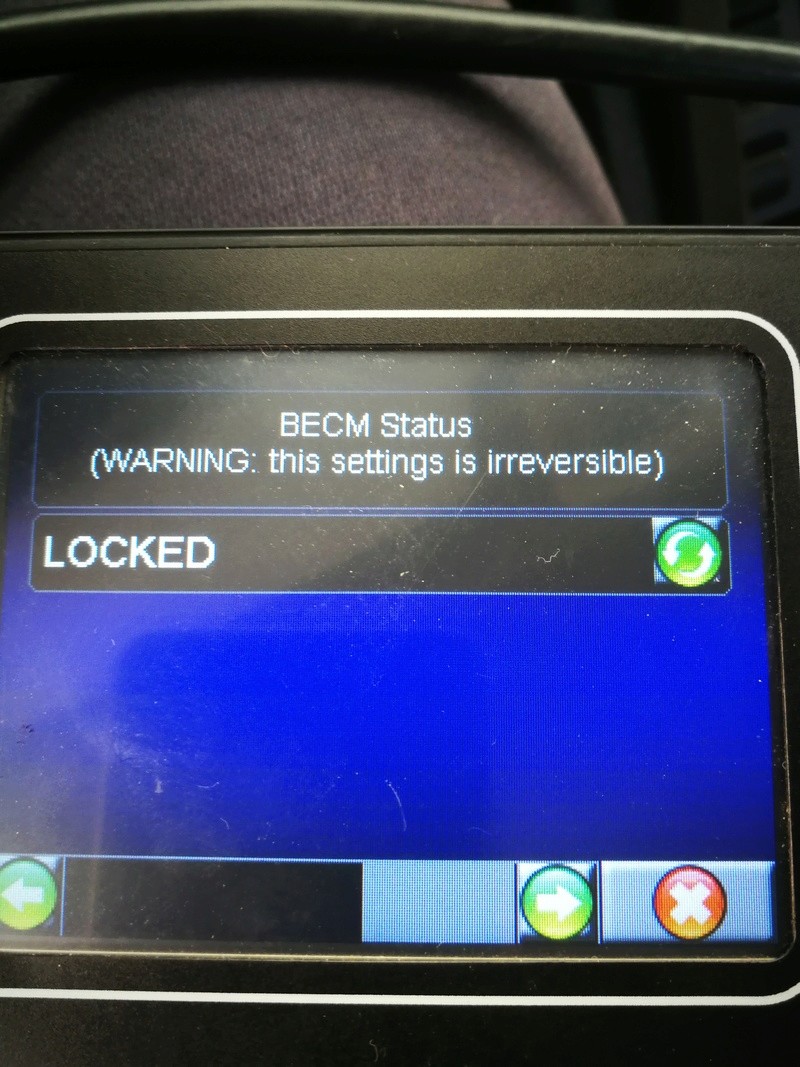

et enfin, voici les étapes des diags réalisés respectivement sur l'EDC et sur le BECM, je suis au bout de ce que pense pouvoir faire, merci par avance à tous ceux qui voudront bien se pencher sur cette bizzarerie, UN GRAND MERCI d'ores et déjà POUR LA PATIENCE & LE TEMPS DE VOLTA, les conseils de Fabrice d'où son nom CONSEIL P38, sans Ambert c'est souvent le désert(pfff pas fine celle là mais révélatrice !) l'aide de Lightfrançois, de MJC57, et de mon acheteur, qui, même si je l'ai prévenu est doté d'une grande patience...

Coupure d'injection DT 1996 Empty Monsieur a bien voulu démarrer
Message  Invité le Dim 15 Oct 2017 - 15:12
Hit the wall Hit the wall bizarrement, sans avoir rien fait, si ce n'est de débrancher la batterie pendant quelques heures et de la mettre en maintien de charge, Mr DT a bien voulu démarrer, voici les infos tirées du Nano dans EDC récoltées moteur allumé:

ayant tout déconnecté pour contrôle jusqu'à la platine fusibles moteur et tous les fusibles, les disabled d'alarme et d'EKA se sont remis en fonction lors de cette recherche de panne et de fuites électriques
bizarrement, lorsque j'enlève le maxi fuse 60A plus de sirène, et le moteur démarre et fonctionne, ceci étant, ce n'e'st pas la solution alors, j'ai débranché la batterie et je vais, cet fin d'aprèm voir en rebranchant la batterie si j'ai le temps avant que cela se remette en alarme, de désactiver EKA et immobiliseur...à suivre
