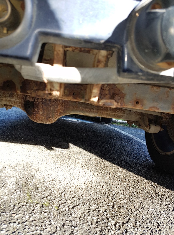

bruit suspect sous le capot au demarrage 20171120
le montage a ete fait en angleterre , je n ai pas envi de payer un installateur pour refaire mon installation ( peut etre si je revends )
D ailleurs en parlant de Gpl , j aimerais mettre une rotule d attelage mais je sens que je vais etre bloque
bruit suspect sous le capot au demarrage 20171119
bruit suspect sous le capot au demarrage 20171118

Attention au nouveau contrôle technique qui arrive debu 2018 vu l’etat de corrosion du chassis.
Année du 3rd Véhicule : 2000
bruit suspect sous le capot au demarrage Empty Re: bruit suspect sous le capot au demarrage
Message  unmercifully le Mar 28 Nov 2017 - 20:54
sassarrose a écrit:Attention au nouveau contrôle technique qui arrive debu 2018 vu l’etat de corrosion du chassis.
Yes, ils me l ont signalé durant celui de mai dernier .
J ai prevu de faire un passage de brosse metalique suivi d un ou deux produits que j ai lu dans ce forum Wink
C est plus l arrivé du Gpl qui pourrait bloquer l installation d une boule/rotule qui me soule un peu
Pas forcement envi de claquer 150e pour rien non plus ^^
