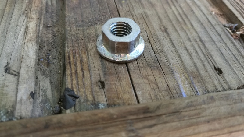

Prendre un écrou avec collerette de 16 ou 17 je ne me souviens plus.
Supression vanne EGR et pompe a vide Img_2023
Arrondir les bords a la disqueuse et affiner au papier a poncer ou a la lime.
A ce stage l'écrou doit avoir le presque le meme diametre que le trou de l'arbre du corps de la pompe.
