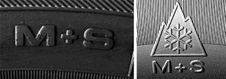

Coucou  en realité c est plus simple que ca le m+s n est pas une norme c est juste une déclaration du fabriçant qui atteste que son pneu est bon sur la neige et la boue... bref aucune garantie de resultat autre que marketing .. pour la neige la mention 3pmsf representé par une petite montagne et un flocon est la seul homologué pneu " hiver" avec des tests et une norme.

Pour nos 4x4 y a un pneu magique un tres bon AT nickel sur route et homologué 3pmsf .... un vrai pneu qui fait tout !!
