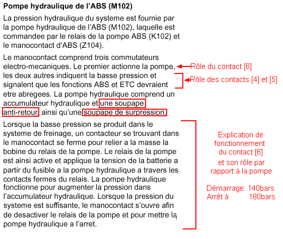

Dans la doc "élec" il est dit ceci:

Vu les indications du rave, si je n'ai pas la berlue, le test de pression se fait avec la pompe débranchée du circuit hydraulique (juste le mano monté en sortie....

La sortie bouchée si la pompe ne s’arrête pas tu pourras être sûr que c'est elle et si elle s’arrête rapidement le problème est après, fuite interne dans le bloc ABS ou autre...
Qu'en pensent nos Guru  Question  Question  Question
Pompe ABS tourne en permanence  - Page 2 Pompe_10
Pour info mon bloc ABS fuit légèrement et je règle temporairement le problème avec le Nano en lançant le test des EV du bloc ABS une par une, le Nano les actionnent pendant quelques secondes et après la pédale est de nouveau très dure.
Pompe ABS tourne en permanence  - Page 2 Nano_a10
Si le liquide de freins est souillé il est possible que des impuretés se logent dans ces EV et génère des fuites.
Sinon j'ai une pompe de rechange dans mon autre résidence et j'y vais la semaine prochaine, à suivre.
A+  Coucou
