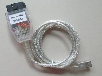

Dis-moi, ton cordon, il ne ressemblerait pas à ça, par hasard:
EAS en défaut, impossible de réinitialiser avec le logiciel unlockeas Cordon10
Mon idée à la con serait celle-ci:
Effectivement, ce cordon enregistre les défauts dans une petite mémoire, et en plus, sait faire un reset des défauts... Wink
En revanche, la partie USB ne sert que pour aller lire sa mémoire... Wink
Mais en aucun cas, il peut fonctionner avec EASUnlock.... tu me suis??? Wink
Je ne dis pas que c'est ça... mais le scénario pourrait coller, puisque dans ton premier post, tu nous expliques en gros que "ça c'est mal passé" et que tu as acheté un autre cordon.... ou effectivement tu peux lire les défauts... et le fait de le brancher a acquitté les défauts qui étaient là quand "ça c'est mal passé"...
Et depuis tu "jongles avec le relais", pour éviter de le voir revenir...
Bon... c'est peut-être pas une illumination flagrante... tout au plus une lueur... Ange mais ça pourrait se tenir comme raisonnement.
De plus, si je me souviens bien, ces "bidules" sont vendus avec une notice minimaliste et traduite du Chinois... Nuts
Bon.. je ne vais pas être trop méchant: ces cordons ne sont pas mal, pour "dépanner"... mais ça ne fait pas ce que fait EASUnlock...
Si je me suis complètement gouré, ben... déjà, essayer les ports USB de ton PC pour être sur qu'ils soient ok!
Ensuite essayer l'ensemble cordon plus PC sur un autre Pet.
Puis, si pas suffisant le cordon sur un autre PC avec un Pet dont on sait qu'il est sain...
Mon sentiment:
les liaisons ont été checkées, l'ECU EAS remplacé...
Et de ce que tu nous a décrit, je pense plus à un souci PC/Cordon, qu'a un problème pur du côté de l'ECU EAS, pour ce qui concerne le dialogue... Il n'en reste pas moins qu'il y a sans doute un autre souci sur l'EAS... Wink

Message  GSX1400 Sam 7 Avr 2018 - 17:47
bonjour,
le problème est résolu, il s agissait du cordon ODB qui était HS, tout ça pour ça, c est Vieillard qui m'a mis la puce à l'oreille.
Merci à Volta et Sassarosse pour votre aide.
