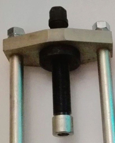

Re: outil à rotules
quelqu'un a t'il déjà acheté ?
https://www.ebay.fr/itm/10PCS-Rotule-Joint-Service-Kit-Separateur-Separateur-4x4s-Adaptateur-4-a-1-Outil/302594804511?hash=item46740e4b1f:g:AtYAAOSwImRaYI3Q
Re: outil à rotules
non pas avec ca ..... et pour l'avoir fait il y a longtemps avec un outils pour utilitaires il faut un matos beaucoup plus caustaud/puissant que ca ....... j'ai peur que le U s'ouvre ....
tu as vu qu'il y en a un autre plus cher ? https://www.ebay.fr/itm/10-pieces-Liaison-rotule-PRESSE-KIT-ENTRETIEN-extracteur-separateur-4x4s/252815561905?_trkparms=aid%3D222007%26algo%3DSIM.MBE%26ao%3D2%26asc%3D20161027085944%26meid%3De290950fde7f44ce868b27e5744b02de%26pid%3D100623%26rk%3D4%26rkt%3D6%26sd%3D302594804511%26itm%3D252815561905&_trksid=p2047675.c100623.m-1
il est peut-etre plus caustaud ?

Re: outil à rotules
celui qu'on avait au garage (et qui faisait le P38) etait sur le méme principe MAIS il etait énorme ..... de mémoire concu pour les utilitaires VW .....
pour sortir une rotule de P38 on avait mis une rallonge de 2M sur le cliquet poids lourd pour serrer la vis d'extraction ! et quand la rotule s'est décolée le cube a sauté en l'air et a failli se casser la gueule de sur les chandelles ..... mais le corps en U ne s'etait pas ouvert ....
regarde l'outil a Pascal Brouillet :
https://www.rangeroverp38.com/t11000-changement-rotule-de-pivot
celui qu'on avait utilisé etait dans ce genre la mais plus gros de mémoire ....

Re: outil à rotules
C'est pas un arrache rotule ? c'est quoi alors ?
C'est un arrache rotule en C avec adaptateur pour pont Land rover..........
Re
Obligé de chauffer légèrement une fois en pression.........

Re: outil à rotules
La vidéo que tu m'as envoyée, Jean-Jacques a été faite par un gars de "chez nous"...
DAV P38 a écrit:Après quelques temps d'absence sur le fofo (pour raisons pro), j'ai enfin changé mes rotules de pivot !!
J'ai acheté cet outil là :
Et il va super bien !! Les rotules sortent très bien et sans chauffer au chalumeau !!
côté gauche :
côté droit, il était temps !! lors de la sortie du porte moyeu, la rotule supérieure s'est séparée, laissant la tête dans le pont et la tige de rotule dans le porte moyeu !!
Le reste du sujet est ici:
https://www.rangeroverp38.com/t3246p900-le-range-de-dav-p38#173743
Ce qui serait intéressant, c'est d'avoir les côtes de l'outil et des accessoires... histoire de les comparer avec celles de celui que j'ai mis en lien...
Ce qui me parait intéressant dans celui-ci c'est le pas de vis qui me parait plus fin que celui de Dav... :
