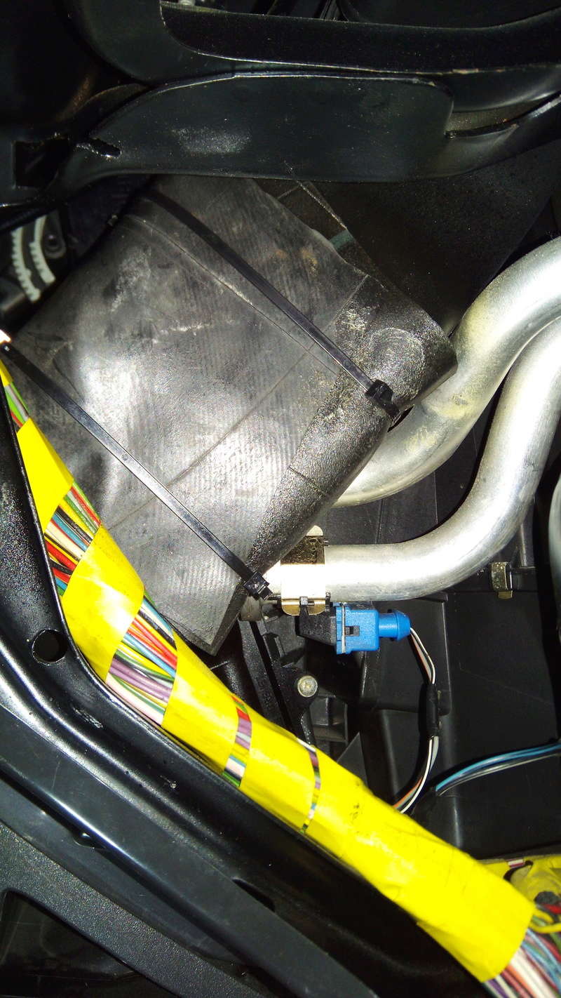

Bon, c'est fait.
Par contre, pour sortir le tout j'ai carrément percé a travers la boite à gants
en regard des 4 vis en question, (la cinquième a gauche sous le bouton d'ouverture est alors accessible) avec un foret de 6, c'est presque invisible, pi je m'en tape c'est un véhicule de travail, je masquerai les trous avec des agrafes grises, on est en plein sacrilège je sais!
Reste les quatre boulons hexa de 7 sous la B a Gants à devisser, et une fois l'ensemble cadre -B a Gants tombé, j'ai pu constater que la pièce de tirage, en fait un oeil carré, était décroché.
Commece crochet se clipse sur le cadre, et que ses mini ergots en plastique étaient cassés, j'ai mis en place et solidarisé avec de la colle a modeler, (le genre bâton bi-composant a malaxer 2mn) ce qui m'a permis de n’attendre que 4 mn pour avoir une prise solide.
Mais comme c'était ouvert la dessous, j'ai refait l'étanchéité de la gaine de ventilation qui avait été sectionnée par l'ancien proprio, qui ayant refait les o rings du chauffage, avait mis une bande découpée dans un sac à provisions
j'ai refait ça avec un morceau de cambre a air , comme je l'avais vu sur ce forum*
A ce sujet, je donne une astuce pour faire cette opération proprement: une fois enroulé autour de la gaine de ventilation, dans un premier temps je balance de la néoprène en bombe sur la partie visible de la gaine, et sur l’intérieur de la chambre à air qui va venir s'y coller. une fois la première extrémité de la chambre collée, je balance la même colle sur la partie de la chambre a air sur laquelle vient se rabattre l'autre extrémité, également encollée sur son intérieur. le résultat est nickel, reste a sécuriser avec deux colliers rilsan.
Comment ai-je pu réaliser ça avec mes mains de bucheron? mystère, faut vraiment des yeux au bout des doigts
Concernant le réglage de la tension du câble d'ouverture de cette B a gants, il y a donc écrou/contre écrou, derrière le bouton d'ouverture, évidemment inaccessible, ou presque, donc après réglage avec un clef plate de 8, en procédant par 1/16eme de tour vu l'accessibilité, j'ai vissé avec un tournevis long le contre écrou du mieux possible, et j'ai injecté sur le filetage une crotte de mastic colle avec un pistolet standard à cartouches 300ml, je pense que ça va le faire.

étanchéité gaine de ventilation avec chambre a air + colliers
Outil fil de fer qui m'a permis de tirer la chambre à air entre la gaine de ventilation et les tubes du chaffage

étanchéité de la gaine de ventilation avec bande de Ch à air collée/serrée
Crochet en fil de fer , utilisé pour tirer la chambre à air entre la gaine de ventilation et les tubes de chauffage
