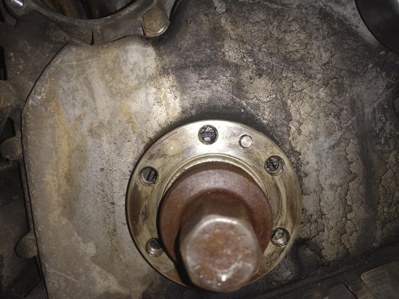

Il faut dèjà desserrer le boulon central, ensuite elle vient assez facilement avec un arrache.
lightfrançois- débutant en panne
Ville et code postal : 33290 Ludon Médoc
Re: démontage et état de la poulie damper M51
je viens de finir de sortir cette poulie damper.
C'est un montage pas aussi simple que ce que je pensais:
en partant du vilebrequin:
on a bien un plateau pour serrer la poulie damper avec un pion de blocage, les diamètres font qu'il n'est pas nécessaire de défaire l'écrou central, ça passe au dessus.

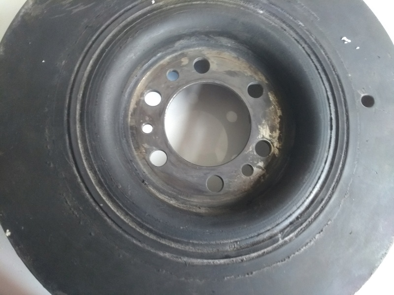

La poulie damper est en fait composée de 2 parties distinctes:
Une partie qui correspond au disque noir qui est contre le carter de distribution en 2 parties reliées par un élastomère:
voilà la face qui est contre le moteur:
voilà la face qui est conte la poulie d'accessoire
On peut observer un cerclage cuivre intérieur (?????)
voilà ci-dessous la poulie accessoires avec 2 pions de centrage et un cerclage métallique blanc (qui doit frotter sur le cerclage cuivre de l'autre?) Cette poulie est en deux parties reliées par un élastomère entre intérieur et extérieur;
On a donc bien 4 parties métalliques et deux partie souples....ça me parait très compliqué pour pas grand chose.
Je ne comprends pas du tout à quoi servent ces cerclages.
A la vue des photos pouvez-vous me dire si mon damper est "malade"?
Merci.
