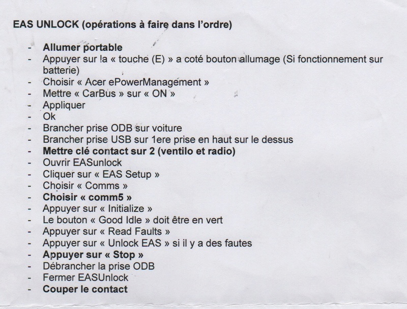

Message  hlr Jeu 12 Avr 2018 - 8:29
Je t'ai scanner ma procédure pour EAS UNLOCK qui est valable avec mon portable et son système.
Je pense que chaque cas est un peu particulier, par contre il faut la respecter scrupuleusement sinon ça marche pas (dans mon cas)
EAS ne fonctionne plus le p38 ne monte plus  Proced10

Message  coco72 Jeu 12 Avr 2018 - 12:12
Ok merci je vais essayer de refaire tout ça
