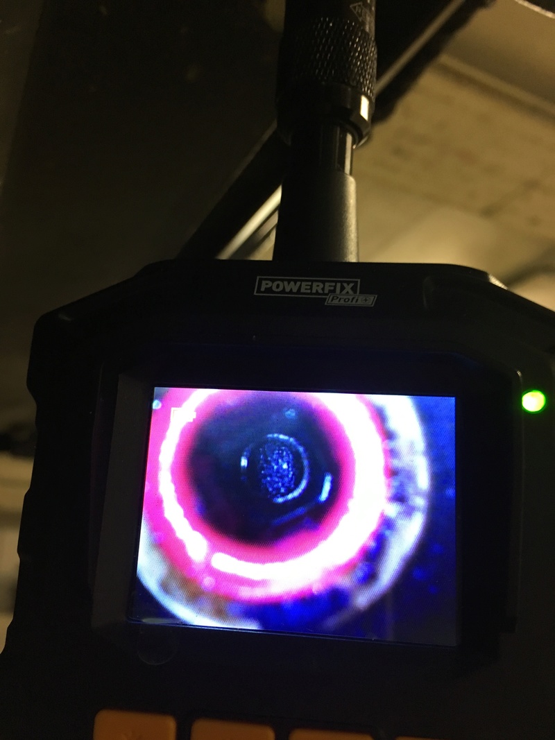

Bon il faut me dire quand je pose des questions c..., après nettoyage de la mise à l'air du pont AV, j'ai vue que le système d'accroche de la durite était classique et donc démontage de celle-ci et purge. aucun soucis coté mise à l'air.
https://i.servimg.com/u/f62/18/50/21/89/img_2610.jpg
https://i.servimg.com/u/f62/18/50/21/89/img_7310.jpg
