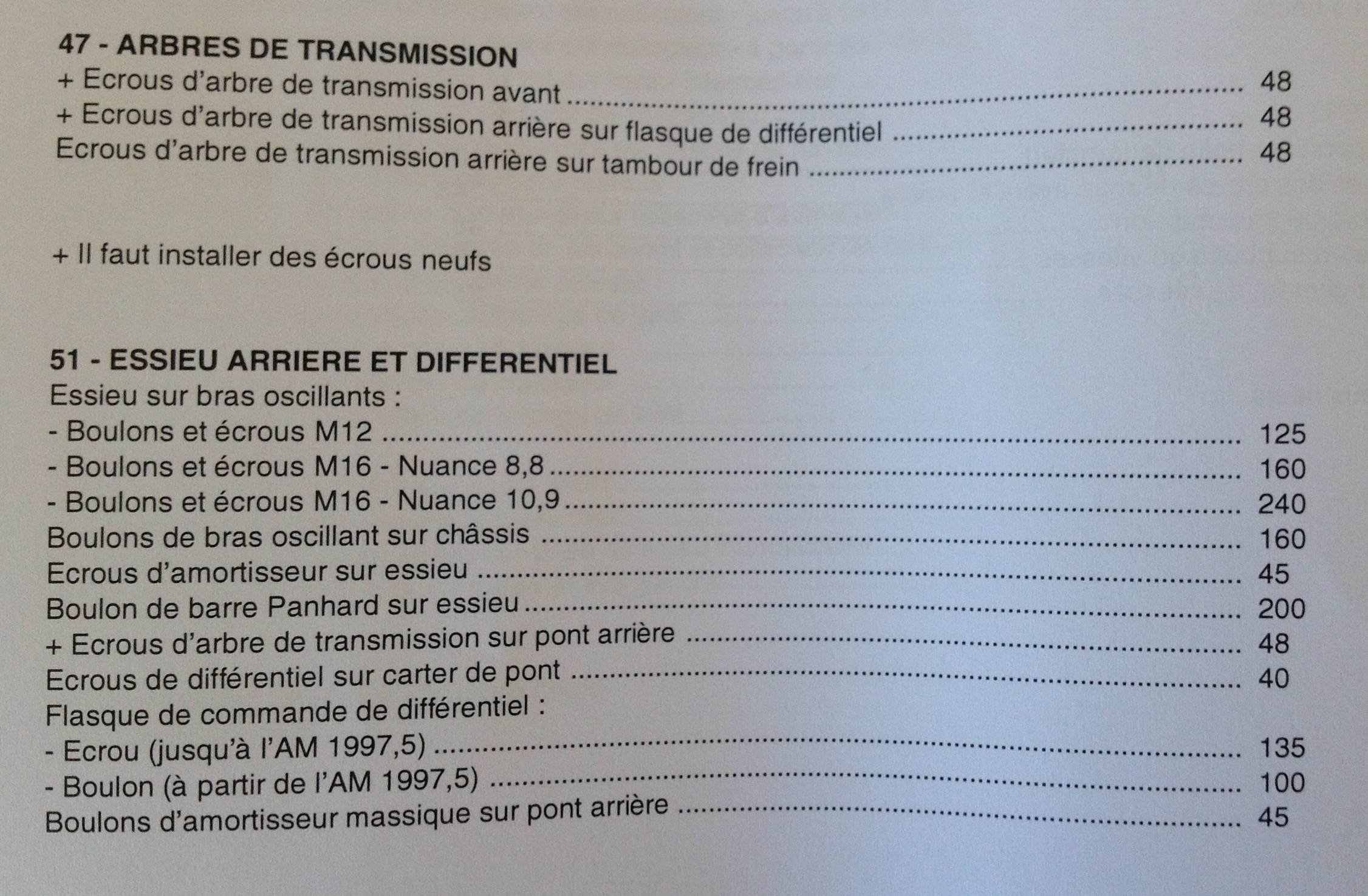

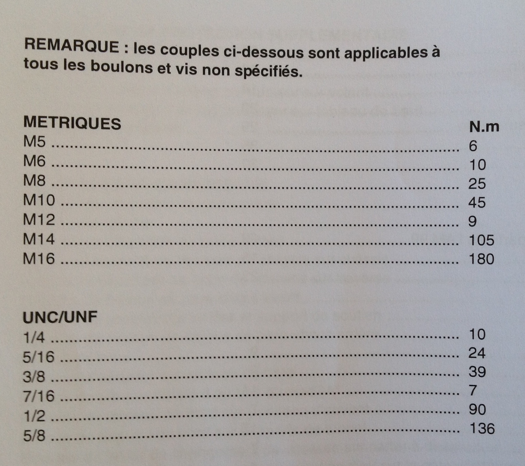

Si ça peut t'aider
Pour motorisation GEMS
Re
Merci ma zezette ca j avais trouvé mais y a pas pour paliers et bielles
