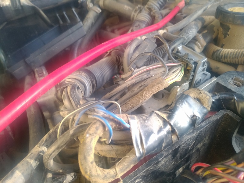

L'Ethanol à 100% c'est un peu agressif sur un véhicule qui n'en a pas connu avant... par contre sur un moulin neuf ça doit valoir le coup...
Pour le GPL, c'est souvent le sérieux des installations qui fait hurler.

Message  patrick83 Jeu 17 Mai 2018 - 8:13
Il y aura assez de câble pour te pendre à un injecteur Very Happy Very Happy Very Happy Very Happy Very Happy

patrick83 a écrit:Le prochain qui me parle de GPL je le pend à un injecteur !
Plutôt que me pendre, perso, je préfèrerais le Gaz! Mwuahah Mwuahah question sur  V8 1ere génération  160106question sur  V8 1ere génération  216969
Je sais bien que tu es gazophobe! Very Happy mais:
Là, je te donne entièrement raison! et en dehors de faire hurler, je pense que la majorité des problèmes au GPL sont plutôt dûs à la qualité de l'install, plus qu'a la qualité du système en lui-même.
