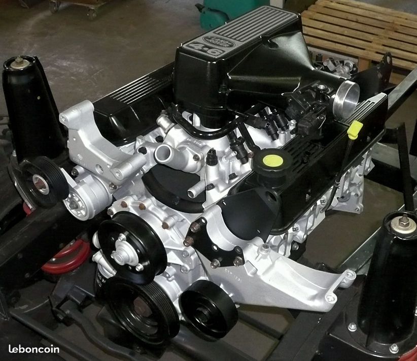

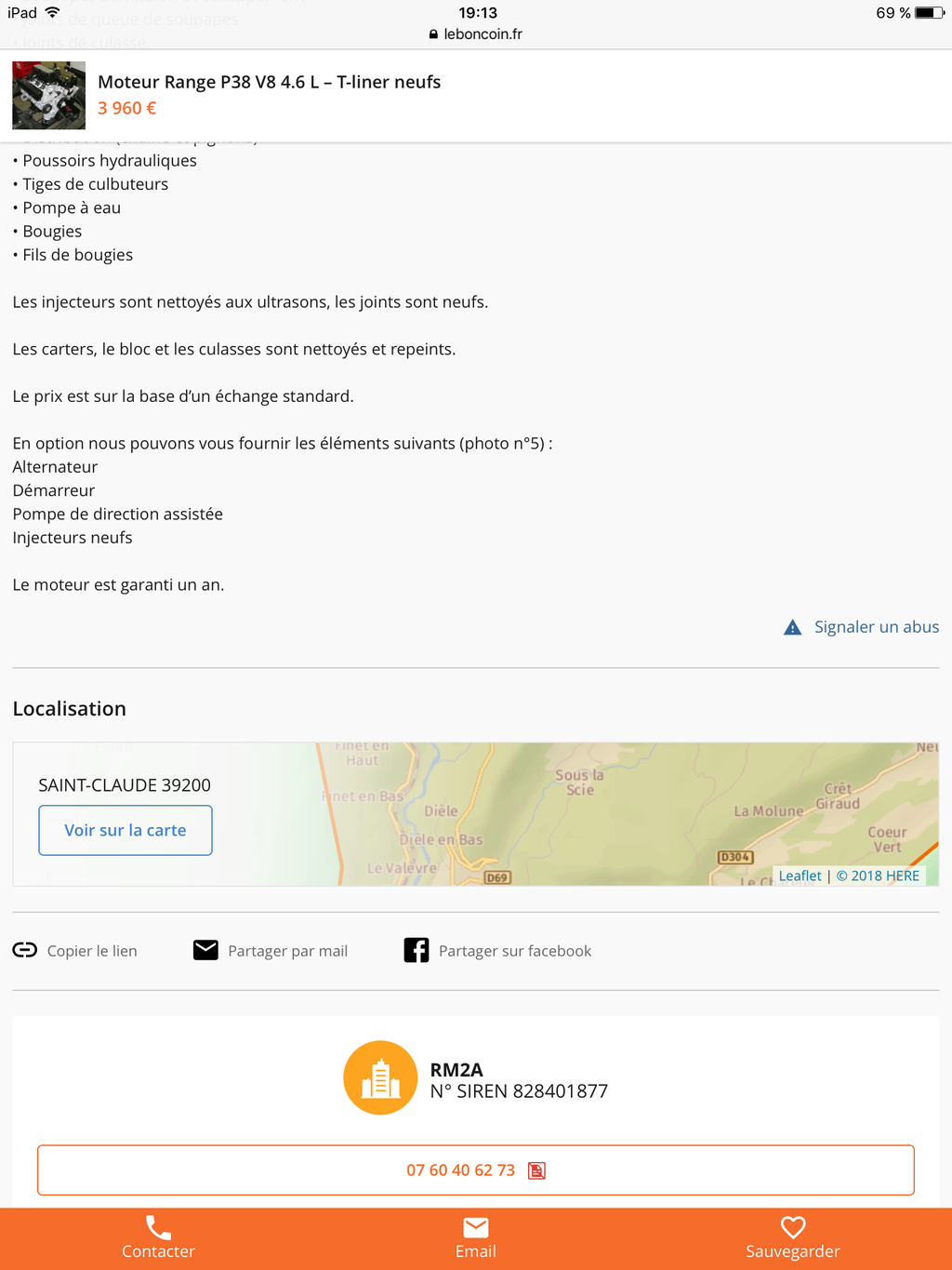

Petit à petit l'idée se fait que je vais être obligé de changer le moteur de mon pet....
En cherchant comme ça je suis tombé sur une annonce du bon coin qui vend un V8 4.6 reconditionné pour un prix convenable.
La boite se trouve à Saint Claude dans le Jura et s'appelle RM2A
Est ce que l'un d'entre vous connait cette entreprise visiblement spécialisée dans la reconstruction de moteur ?
Merci d'avance
Merci d'avance

Merci les gars,
J'ai demandé des infos sur d'autre stades de moteur que le moteur complet qu'ils présentent sur le bon coin.
Moteur nu avec chemise Tliner posées: 2 800,00€TTC
Moteur embiéllé sans culasse: 3 240,00€TTC
La première réflexion que je me suis fait c'est que le moteur nu était couteux par rapport au bloc complet tel qu'il le présente sur le bon coin: 3 960,00€TTC.
Je suis en train de faire chiffrer différentes version de changement de mon moteur par mon mécano. Je vais voir ce qui me semble le plus interressant financièrement mais j'aimerais bien conserver un maximum de pièces du bloc actuel car il n'a que 80 000km.
Je vais demander des détails à RM2A sur la provenance des moteurs et leur méthode de travail.
Tout ça ne vaudra jamais un contact direct avec quelqu'un qui a testé le fournisseur mais bon on va voir ???
