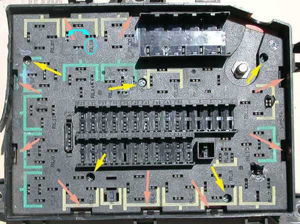

... C'est quoi ce binz? d'autant qu'il n'y a aucun rapport entre F38 RL11 et la partie F40 et RL16...
Comme Pascal: jeter un coup d’œil à la fusebox!
Si t'as besoin, j'avais fait un petit report là-dessus ici:
https://www.rangeroverp38.com/t1065-resoluprobleme-ventilation-et-fusebox?
Et pour la petite histoire, j'ai réouvert la mienne cet après-midi...
Il y a deux mois, j'avais été obligé de reprendre de nouveau les soudures sur les relais de ventilo de clim...
Et au remontage, une des traversées a été mal ressoudée... (pépère n'y voit plus si clair qu'en 2012... merde! déjà!)
Ça a marché deux mois... puis hier soir: pas moyen de démarrer... : bobine de RL19 pas alimentée...
Petite frayeur... mais un coup de fer à souder plus tard c'est reparti!
Pour le VM, je pense qu'on peut trouver de la pièce d'occase....
Tu devrais poser la question sur Landmania... là-bas, il y en a encore pas mal qui sont dans le "milieu du VM"...

CRAZYVELAR a écrit: Shunté le RL16, examiné le démarreur. RIEN N'Y FAIT PAS LE MOINDRE TRUCHEMENT DU DIT DEMARREUR.
C'est surtout ça qui me chagrine....
Si tu l'as bien shunté entre 30 et 87 du relais, pas d'histoire!... le démarreur doit tourner....
Dans le cas du shunt, on a rien d'autre que le + batterie qui arrive dans la fusebox, F40 et ensuite de la filerie qui amène le 12V au solénoïde du démarreur... épicétout!
Or endroit propice à une merdouille, et où ça pourrait bricoler, c'est la fusebox...
Un fil coupé, j'y crois beaucoup moins, puisque ça tourne en enlevant F8....
De plus le lave phare qui tourne tout seul: là ce serait plutôt la commande qui serait affectée...
On pourrait penser à ce moment là, à un souci sur le BeCM, vu que les commandes démarreur et lave phare ont cette origine...
Mais ça ne colle pas avec le fait que le dem ne tourne pas quand on shunte le relais...
Donc, même si elle n'a que 70 000 ça vaut le coup d'aller jeter un œil de ce côté...
Dernier point, jeter un coup d'oeil aussi aux masses...

+1... mais ça vaut le coup d'insister... Il n'y a pas d'histoire: on a pas de liaison entre MF2 et le solénoïde du dem! Et ça, ça va pas!

Re
Volta a écrit:BROUILLET PASCAL a écrit:
Alors couche toi côté passagers et contrôle le fil du soneloide du démarreur.....
État de la cosse oxydation cassée .......
Normalement, si CrazyVelar à suivi un de tes premiers posts, il a du le faire...:BROUILLET PASCAL a écrit:
Regarde maxi fusible dans compartiment moteur ou fil démarreur solénoïde...
Merci professeur,c est toi qui m a dépanné une fois de cette façon
Re: LAMBDA, CATA,CATASTROPHE
De rien...
Moi ce qui me chagrine, c'est son histoire avec F38....
Si il n'a qu'un seul des éléments EG phare droit, EG phare gauche, ou pompe, qui fonctionne quand il remet le fusible, je suis prêt à mettre un billet sur un souci du côté de la Fusebox...
Mais avant ça, il faut s'intéresser à la continuité de la liaison MF2 / RL19 / solénoïde...

A priori, pas de souci...
On peut supposer que c'est le contact repos du moteur gauche qui débloque, ou que la masse n'arrive pas sur le connecteur du lave-phare gauche...
Vu que F38 est parti, il n'y a plus d'alimentation sur les deux moteurs et la pompe...
Sur le papier, en tous cas, il n'y a aucun rapport entre ça et le démarreur... sur le papier... !
Pour revenir au sélecteur, je veux ré-insister sur un point:
Volta a écrit:
Pour l'instant, fous-lui la paix à ton sélecteur!
On s'occupera de son cas quand on on résolu pourquoi les contacts 30 et 87 n'envoient pas de jus au solénoïde!
CRAZYVELAR a écrit:MF2 ok et le shunt ne fonctionne pas
Si le shunt a bien été exécuté entre 30 et 87 de RL19, en conditions normales, (c.a.d pas d'anomalie sur le circuit de puissance du solénoïde) le démarreur doit tourner, et ce quelque soit la position du sélecteur de vitesse! Et là, je suis formel!
Ou bien le shunt a été mal exécuté ou mal compris (malheureusement je suis un peu loin pour pouvoir te filer un coup de main in situ...)
Du coup, on pas d'info sur la santé du circuit de puissance solénoïde...
Et je pense que c'est ce qui s'est passé...
Si c'est ok de ce côté, ça remet en cause le circuit de commande de RL19, et du coup cette fois-ci, l'état du sélecteur...
Si ce n'est pas ok, on a un souci sur le circuit de puissance du solénoïde... et ce, encore une fois quelque soit l'état du sélecteur...
Je souhaite de tout cœur pour toi, que ce soit la première option qui soit la bonne!
Si c'est la seconde... tu en seras averti rapidement...
Après... est-ce que ceci a un rapport avec le lave-phare... je ne pense pas... mais encore une fois, il est difficile d'en juger à distance, tant qu'il subsiste un doute à ce niveau...
