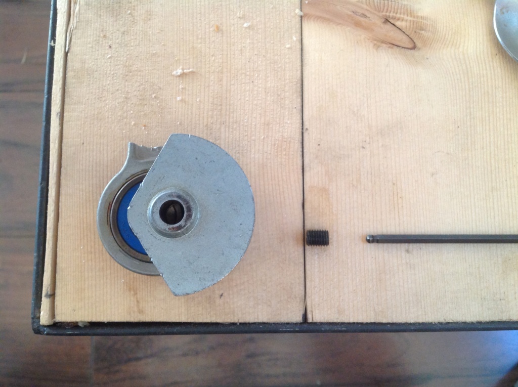

Message  Canyon Mer 11 Juil 2018 - 19:21
C'est ça qu'il te faut ?
référence petit pièce d'attache du piston de compresseur Img_0011
Pour éviter d'arrondire la vis de bloquage, investi dans la BTR de 1/8" qui vas bien Rolling Eyes

Message  Canyon Mer 11 Juil 2018 - 20:20
Du coup j'ai même réussi à sortir le reste de piston
référence petit pièce d'attache du piston de compresseur Img_0010
Jpb si c'est bien ça que tu veux fait moi signe Wink

Message  jpb Jeu 12 Juil 2018 - 10:36
Canyon a écrit:Coucou
je n'arrive pas bine à voir les proportion sur la photo, ce que je cherche c'est la vis qui tien le piston à l'axe de rotation du moteur ( pas le pas de vis qui permet de fermé l'étanchéité du compresseur).
si c'est bien la vis qui rentre dans ce "3/4" de cercle, je suis preneur.
dans mon cas le moteur est mort, donc je peut le détruire jusqu'à ce qui ne reste plus que l'axe.

Oui il faut prendre la photo comme une vue éclatée de l'ensemble donc c'est bien la vis de bloquage sur l'axe que tu as sur photo.
Dit moi rapidement si tu veux que je te l'envoie le tout, la semaine prochaine je ne serrais pas dispo pour gerré ça....
