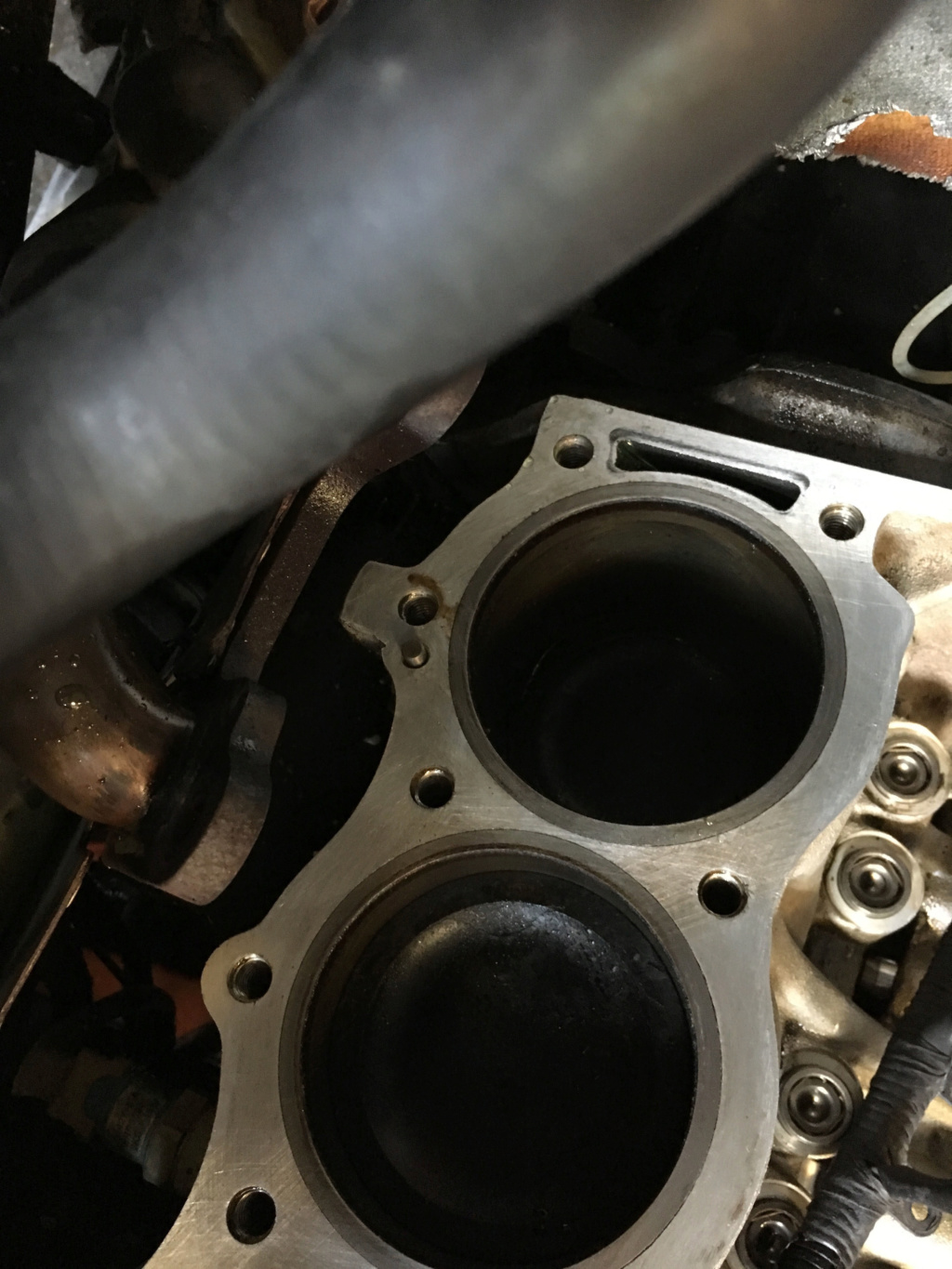

Ça y'est le verdict est tombé. Moteur HS.
L'huile qui passait depuis 6mois par les joints de culasses remonte entre les chemises et le bloc. C'est visible surtout sur les deux cylindres arrière. Pour rappel c'est un Turner.
A l'heure actuel, je ne sais pas ce que je fait.
J'ai une grande envie de tout laisser tomber mais j'ai beaucoup investi en pièces neuves partout dans la machine. Dernièrement encore Je viens de changer les 4 boudins de suspensions et j'ai l'équipement pour faire le bloc EAS.
Donc peut-être un nouveau moteur...ou pas.

Salut, au risque d'en faire crier quelques uns, je tenterais pour ma part un joint neuf. Si j'ai bien compris, tu avais des fuites d'huiles extérieures, mais pas d'huile dans l'eau.

Perso je vais voir un spécialiste du rechemisage, il peut retirer les chemises qui posent problème et je crois qu’ils mettent une colle et terminé les fuites. Ce qui est étonnant c’est que c’est l’huile qui pose problème...

J’ai déjà fait refaire les joints de culasse il y a 2ans suite à des fuites de LDR au 4 coins du moteur et à « l’explosion « de plusieurs vases et quelques radiateurs.lightfrançois a écrit:Salut, au risque d'en faire crier quelques uns, je tenterais pour ma part un joint neuf. Si j'ai bien compris, tu avais des fuites d'huiles extérieures, mais pas d'huile dans l'eau.
Depuis plus de fuite de LDR mais des fuites d’huile en périphérie des joints de culasse.....un peu beaucoup à la fin....

Ce qui m’etonne quand je regarde les photos de mon moteur c’est les 4 emplacements de goujons sous les cylindres. Je pensais que ces blocs étaient des blocs de Classic.????

Et pendant ce temps là je connais plusieurs v8 qui avaient ete condamnés comme poreux qui bien reparés ont déjà parcouru plus de 50.000 km...
Entre ton histoire et celle d’un autre membre bien connu ici, je me demande si Turner refile pas aux frenchies des daubes. Je fais bien de prendre mes blocs rechemisés dans une autre cremerie.

Désolé pour toi Hlr. Je t'ai dis il y a longtemps que ça sentait le bloc moisi....
Bon courage pour la suite
Re
Ça prouve bien que le t liner empêche simplement les chemises de se balader.......
Mais ne règle en aucun cas le problème du bloc poreux......
Si l huile arrive à remonter ,y doit y avoir surpression dans le carter d huile..... dans ce cas la jauge d huile devait certainement remonter légèrement aussi ou par le bouchon de remplissage d huile ??? Déjà vu......

Non ... pour moi cela démontre que Turner monte des blocs à l'arrache et que commercialement il n'est pas ou plus du tout à la hauteur de sa réputation !!!!...
C'est lequel des Turner dont on parle , V8 Turner ou Turner Engineering ?
Oui effectivement mais c'est surprenant que de tout le moteur ce soit en haut des chemises les points de fuites alors qu'il est censé y avoir un dégazage vers l'admission ( enfin sur le Gems ...) !...
Hormis la pression , je ne vois pas ce qui peut faire remonter l'huile ... et surtout là
Je serai curieux de voir si les chemises sortent sans effort et aussi de voir si il y a un torique sous le T
J'avoue etre sur le cul
