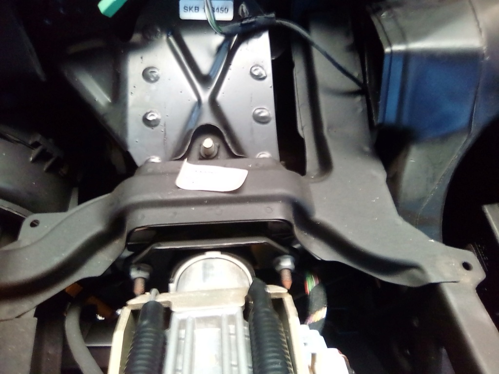

Je ne sais pas si cela a déjà été proposé sur le forum, voici une petite modification qui permet de positionner les 4 vis supérieures avant la mise en place de la planche de bord
A l'occasion du démontage de mon bloc de climatisation j'ai pesté sur les ingénieurs de chez Land qui n'ont rien trouvé de mieux que de fixer l'armature de la planche de bord par une vis dont la tête n'est accessible qu'après démontage de la colonne de direction
Heureusement j'ai réussi à sortir (et à remettre) le bloc en enlevant seulement la partie passager de l'armature.

Excellent! J'adore l'idée. Je le note pour mon projet de conversion conduite à droite en conduite à gauche
Déjà fait le même genre de modification sur des amortisseurs de Freelander pour éviter d'avoir à purger les freins lorsque l'on change les amortos
