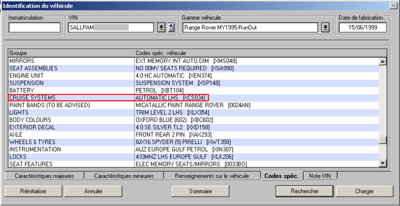

sassarrose a écrit:Après, sur les SE, il y a un régulateur d’origine, option ou rajouté par le propriétaire ? J’en ai eu un, pas de régulateur, Volta, sur le tien?
Sur le mien il est présent, et pour moi, c'est d'origine...
Il me semble me souvenir que sur le Hastings en 4.0L il y a pas mal de choses en moins que sur le SE...
De mémoire, les sièges sont en tissus... et le BeCM serait un Low Line
Ce qu'il y a de curieux, c'est que celui de ptidom est équipé avec le poumon de régualteur....
Il suffit de regarder dans le microcat ou sur https://www.vindecoderz.com pour savoir si il en est équipé d'origine:
Là, on sera fixé... maintenant, si il n'en est pas équipé, reste à savoir ce qu'il s'est passé pour qu'il y ait un poumon de monté dessus.
Ensuite, savoir si le BeCM est passé en High Line, et si le précablage existe... Mais ça, c'est une autre histoire!
