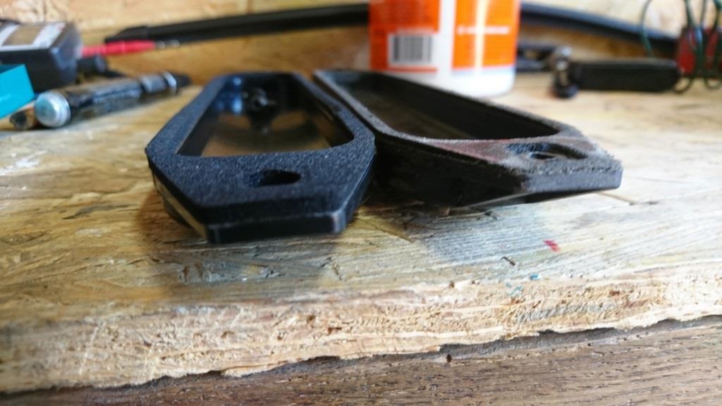

Réception des caches d'entrée des filtres à pollen aujourd'hui, tout content, je m'empresse de les installer.
A voir la différence entre les 2, je suis sur que c'est ça !!!
Vu qu'il ne pleut toujours pas en Bretagne (et heureusement), je fait le test avec le tuyau d'arrosage, très sur de moi.
Et là, catastrophe, de l'eau à l’intérieur et pourquoi il y en aussi sur les pédales coté conducteur ???? Il y a de l'eau partout !!!
Je redémonte l'ensemble de la baie et là, je me suis dit : "Mais quel con je suis"
Est ce que vous allez trouver pourquoi je suis con ?
Pour vous faire un comparatif, je mets la photo prise sur le forum
Qu'est ce qu'il manque ???
Bah oui, le support de pare brise. Le pare brise a été remplacé par l'ancien proprio et ils n'ont pas du remettre le guide. J’étais persuadé que c'était bien loin de la boite mais à mieux y regarder et test fait avec un tournevis, bah, c'est juste au dessus. Demain, direction, le marchand de pare brise, il va mettre un coup de colle pour étancher tout ça car je ne trouve pas cette pièce (et la pluie ici ne va pas tarder à revenir, faut pas rêver)
