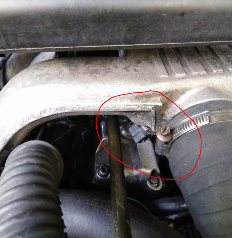

Re: Pet bloqué - Qui aurait un Nanocom dans le 83
1 une durite de dépression qui part d'une pompe à vide en bout d'AC à l'avant du moulin, qui va au système de régulation de l'EGR, devant les jambes conducteur, derrière le bloc EAS, à côté de l'ABS (le zinzin avec un petit filtre), et , de là, ça repart commander la capsule à dépression qui gouverne la vanne EGR. Du coup, chez toi, ça ne sert plus à rien.
2 une autre, qui croise cet aller-retour, et qui part de dessous la pipe d'admission et qui va au capteur de pression fixé sur le support de filtre gazole, qui,lui sert à la gestion du turbo.
et, effectivement, à l'endroit où ça se croise c'est sur le même support.
si j'ai bien compris, il y a eu une petite inversion....
ceci étant, j'aime bien l'humour
Hello mypacha.
Une inversion... je ne crois pas car la durite qui promenait était débranchée côté collecteur d'admission, pas côté EGR et avant que l'ECU ne claque, le turbo était fonctionnel. Il marchait comme un avion d'ailleurs le PET, au démarrage on aurait dit qu'il avait un launch-control

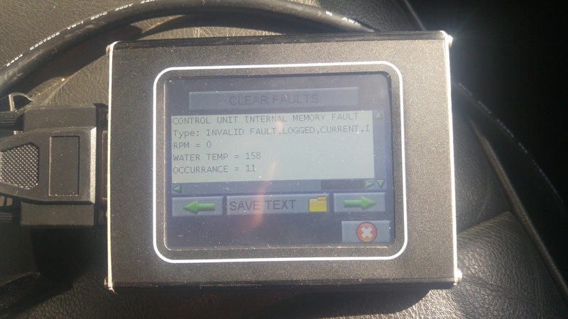

Merci, compris. Seulement avant-hier le démarreur tournait mais le moteur ne partait pas.sassarrose a écrit:Exact, mais ce n’est pas l’ecu qui fait tourner le démarreur, tu pourrais tout aussi bien mettre le contact en shuntant le relais 15 et ensuite le 16. La desimmobilisation n’est que la suppression de la liaison écu/becm, pas le désarmement de l’alarme et si l’alarme est activée le démarreur ne tourne pas, donc il faut l’alimenter autrement.
Je dois avoir des millions de faux-contacts un peu partout dans cette voiture... plusieurs des voyants du tableau de bord sont HS, celui de préchauffage ne fonctionne-plus depuis 1 mois 1/2, cligno gauche pareil, le limiteur de vitesse se déclenche à 120 km/h et bien que l'ordi de bord m'indique en appuyant sur le commodo "limiteur off", il reste "on". etc.
Mais sièges, rétros, vitres, toit, restent OK.
Je vais commencer par changer la serrure conducteur et relancer en UK pour savoir où en est ma clef en réparations (carte électronique et j'ai fourni le transpondeur).

Ah, tu y as eu droit aussi, mort de rire :mypacha a écrit:https://www.rangeroverp38.com/t12214p25-ralenti-conso-bva-et-sondes?highlight=sondes .........et un autre pour la route et montrer que tu n'es pas le premier à te prendre la tête, mais à prendre ça à la rigolade quand même....
J'ai des conneries dans le même genre, et le "clear faults" ne clear rien. De toute maière tant que le problème persiste, l'affichage de l'erreur au NANO aussi.

on dirait bien que tu as la sonde naze, ..mais: ce ne sont pas les mêmes gen 1 et gen 2 (du moins pas les mêmes références), il me semble que sur ton post, tu as mis que tu avais les sondes de ton ancien moulin , non ?, donc ça devrait le faire. Vérifie la connectique quand même. Si tu as pris le temps de lire les posts des liens, tu as du voir que ce n'est pas évident, mais une sonde ce n'est pas très cher.
je te confirme que tant que le défaut existe tu ne peux pas l'effacer, il revient immédiatement dès qu'il est constaté, et, là, comme c'est permanent dès qu'il y a le contact....
Oui, Gérard, tu as bien lu : ce sont les sondes de l'ancien moteur.
Et deux sondes non branchées :
Sous le collecteur d'entrée d'air.
Je ne sais pas quoi, je crois me souvenir qu'elle concerne l'huile mais pas certain du tout (mon carter est celui de mon ancien moteur, le carter du GEN1 ne passait pas).
