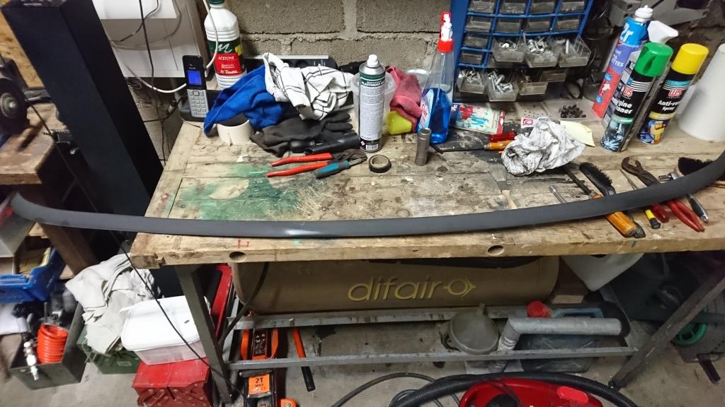

Je recherche les clips qui fixe le jonc en bas du pare brise, au dessus de la baie de pare brise. Ils sont en forme de X.
Je pensais que c'etait du classique, du coup, beaucoup sont restés sur la voiture, je les ai coupé en disant que je remettrai du neuf. Pour l'instant, j'ai pas de jonc

Ca ce situe entre le pare brise et la baie de pare brise. C'est pour cacher le collage du pare brise en fdait. C'est celui du bas.
Il tient avec des clips en X. Faut faire gaffe en démontant car ça casse bien. Moi, ils sont resté sur la voiture et plutot que de trouver un moyen de les sortir, j'ai coupé. Je pensais que ça se trouvait facile et que ça coûtait 2-3 sous.

Ben déjà, il s'agit de savoir comment il s'appelle???
Et il s'appelle BTR4428....
C'est pas ça que tu cherches???
Bon.... jusque là.... ça va!
C'est après que ça se gâte!
Un petit coup d’œil sur google... et... ill semblerait que la pièce soit devenue obsolète...
Peut-être voir là:
http://qponline.co.uk/btr4428.html
ou là:
https://www.roversnorth.com/ProductDesc.aspx?code=BTR4428
Ce sont les deux seuls sur la toile, que j'ai trouvé, chez qui il semble en rester...
