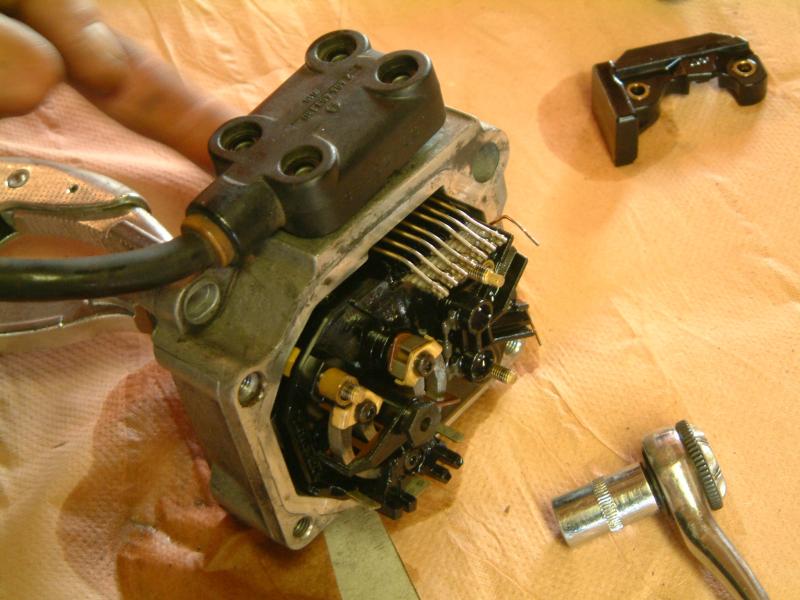

Vu que ce matin, j'ai roulé, j'ai pu constater que la fuite était toujours là.
Je passais devant un garage et un des mecanos est venu voir, il pense que la fuite vient de la partie noire en plastique sur le coté de l'actuateur.
J'ai trouvé des photos sur internet. Sur d'autres photos ou la piece est légerement devissé, je vois bien un petit joint mais ça me parait bizarre qu'il y ai du gasoil à passer là ???
J'ai lu le tuto mais si cette pièce là, il n'y a pas de réponse très très claires. https://www.rangeroverp38.com/t4473-tuto-nettoyer-un-actuateur?highlight=actuateur#150762
Est ce que la fuite peut venir de là ?
Est ce que ça peut se démonter simplement en enlevant les 4 vis ?

J'ai trouvé 2 photos et là, je crois comprendre que c'est soudé. Mais si il y a un peu de jeu, je dois bien pouvoir glisser un joint entre l'alu et la partie plastique ?
Je mets une photo ou on voit bien l'emplacement de l'ecu de l'actuateur (je crois que ça s'appelle comme ça).
J'ai l'impression d'etre un peu dans la merde !!!
Je vais passer un
Je vais passer un

Perso j'ai jamais démonté,mais il me semble les 2 parties plastic serrent la paroi en alu ..non?
Re: Fuite Pompe Injection
Donc que si on defait la partie extérieure on laisse libre l'intérieure.....est ce que ça craint ? est-ce qu'on peut revisser ? Est ce qu'on dérègle pas tout ?
