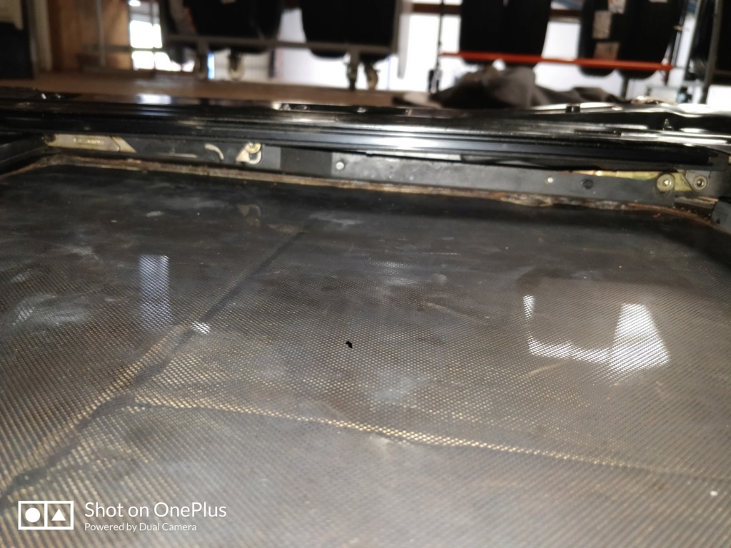

Voici quelques photos des fameuses vis torx doré à dévissé pour demonté la vitre et voir le mécanisme. A savoir que la longue pièce doré sur la gauche tenue par la vis torx est coulissante donc elle rentre dans une sorte de goulote, en gros quand en remontant il faudra bien la remettre en place pour qu'elle puisse glissé le long de cette goulotte pour fermer ou ouvrir le toit.
Mon "nouveau toit"
Mon ancien toit totalement démonté
et enfin la pièce cassé, se situant dans le rail, ce pourquoi mon toit ne remonté plus pour ce refermé correctement ni s’entre baillé.
A savoir que le dévissage des 4 vis torx suffit (je pense) à accéder à cette dernière pièce. pas besoin de tout démonter comme moi
Si vous avez des questions.
Pour info j'ai recalé mon ancien moteur par rapport à la position de la vitre du "nouveau" toit ouvrant en le faisant tourner tout seul. Maintenant plus de décalage de 5 cm à l'avant mais la fermeture à l'arriere ne remonte toujours pas donc je vais démonter les 4 vis torx je pense, à voir car j'en ai besoin ce week end :/

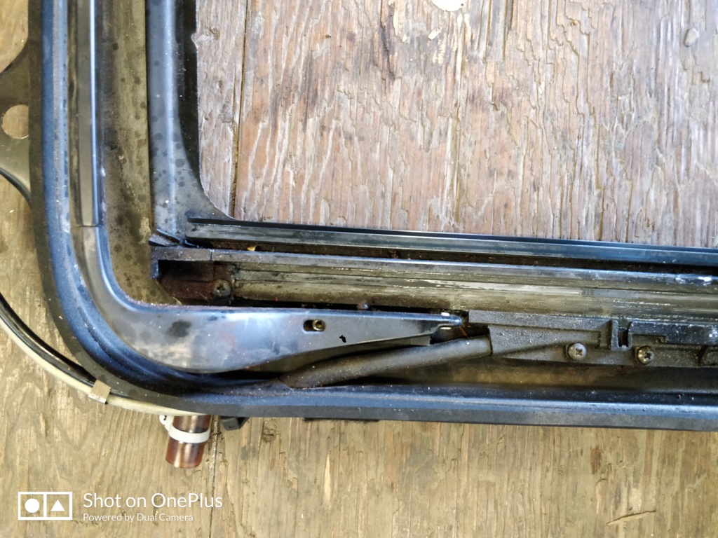

j'ai enfin réussi à démonter la vitre en enlevant les 4 vis torx avec les bons outils
enfin pour voir le problème j'ai du démonter le rail et en sortir le mécanisme et là, TADA ! la même pièce cassée uue sur le premier.
Enfin quand je dis la même pièce, pas exactement car c'est un autre système que j'ai (land rover ayant sorti 3 modèles de mécanisme tous autant fragile les uns que les autres).
Tout est identique jusqu'au rails, ensuite le mécanisme aussi, juste la pièce entre le cable et la pièce qui fait monter le toit change.
Donc j'ai fait des soudures plastique ce qui n'a pas était facile car a un dixième de millimètres la pièce ne rentre plus dans le rail.
Pour les étapes citées, un tournevis torx pour démonter la vitre et ensuite un tournevis cruciforme feront l'affaire !

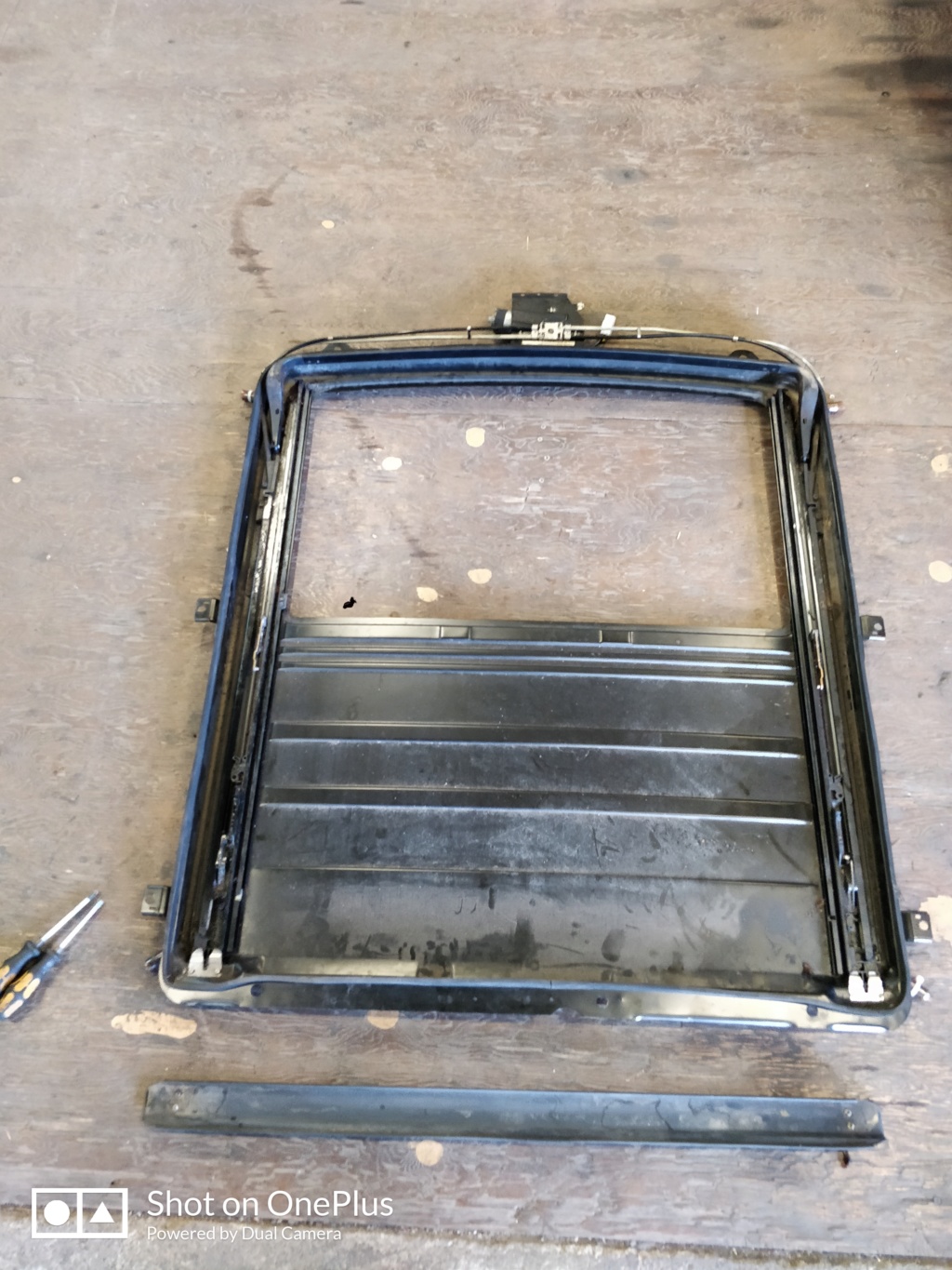

Quelques photos :
LE TOIT SANS LA VITRE
Le rail du milieu demonter grâce à 4 petit vis
LE BECQUET A DEMONTER AVEC LA VIS QU'ON APERCOIT A L'INTERIEUR
CACHE CABLE AVEC LES 2 VIS
TOUT LE RAIL AVEC LES 3 VIS LE LONG DU RAIL (non visible sur les photos)
LA FAMEUSE PIECE CASSEE:
