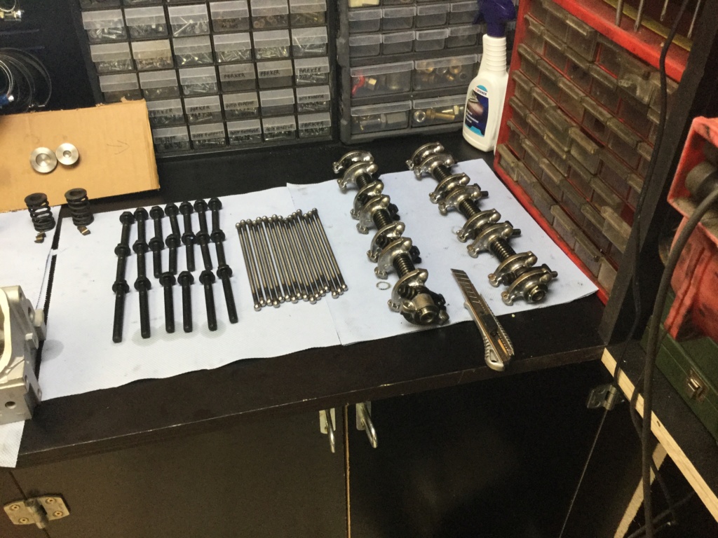

Rev
J ai déjà refait 3 v8 a 245000 kms
Tout été usé
Changement poussoirs,tiges et rampes de culbuteurs et aac et distribution et tous les ressorts de soupapes
Ensuite faut contrôler là pré contrainte des poussoirs hydraulique comme le disait reb266
Voilà
Et tant qu à faire fait ta segmentation
Après jdcjdr
Ou un ressort cassé comme sur le dernier que j ai fait
Re: claquement à chaud
Oula impressionnant !!!
E parfaitement rangé/propre.
Je suis pas certain de faire aussi bien (enfin je suis certain du contraire!)
Poussoir, tige et culbuteur pourquoi pas. segmentation c 'est une autre histoire....
Je compte pas déposer le moteur.
