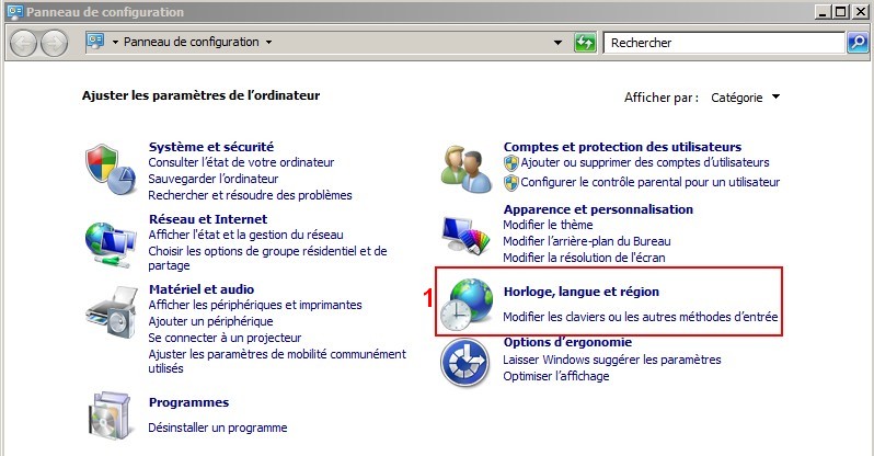

Je t'ai fait 2 enregistrements pour comparer avec 35°c dehors, pas moyen d'ouvrir le csv avec l'appli nanocom viewer
Erreur de format
Re: Calorstat V8 comparatif entre version "standard" et version 82° certifiée
tototata1416 a écrit:![]()
Je t'ai fait 2 enregistrements pour comparer avec 35°c dehors, pas moyen d'ouvrir le csv avec l'appli nanocom viewer![]()
Erreur de format
Il est possible que ce soit dû à un souci de paramétrage du symbole du point décimal dans Windows...
J'ai eu ce souci dans Seven...
Tu peux toujours vérifier ça:
Il suffit de remplacer la virgule par un point....
Essaye, et si ça ne fonctionne pas, tu peux toujours m'envoyer le .csv par mail....
Volta a écrit:![]()
Il est possible que ce soit dû à un souci de paramétrage du symbole du point décimal dans Windows...![]()
Essaye, et si ça ne fonctionne pas, tu peux toujours m'envoyer le .csv par mail....![]()
Ok c'est idem sur W10, mais je l'ai fait, ça n'a rien changé
Je vais essayer de changer W10 en version antérieure
