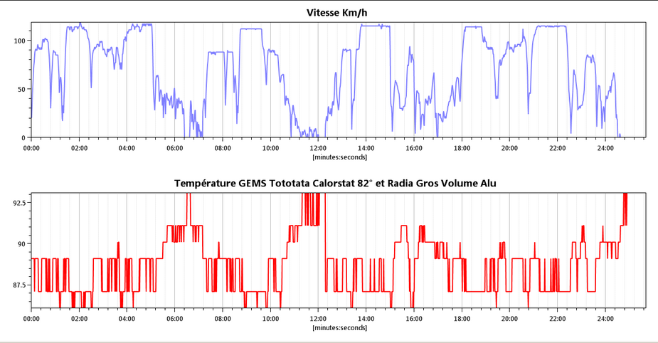

Voilà le résultat sur 4 fichiers que Thomas m'a envoyé, et que j'ai compilé...
A noter que j'ai volontairement élagué les montées en température après démarrage pour avoir une échelle plus fine sur les valeurs moyennes.
Il s'agit d'un GEMS équipé d'un calorstat 82° et d'un radiateur Alu gros volume:

Re: Calorstat V8 comparatif entre version "standard" et version 82° certifiée
Volta a écrit:![]()
Merci mon père
En fait avec un calorstat 82°, et un radiateur alu grand volume, on se rend compte que:
- les t° au ralenti sont identiques avec un radiateur classique,
- une t° moindre en roulant et meilleur refroidissement.
Ces enregistrements ont été fait par 28° et 35° extérieur.
Et je reste convaincu après coup
