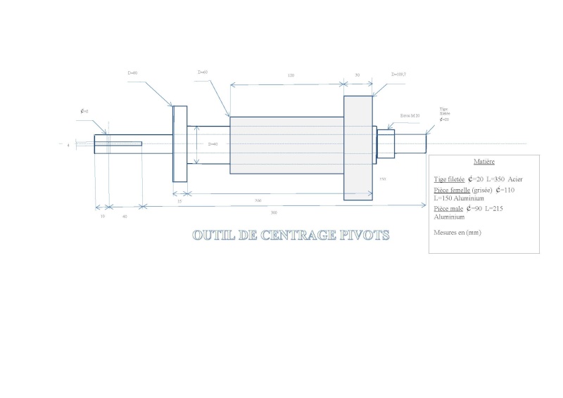

c'est pour le carrossage
La bague sert surtout a aligner le moyeu avec le reste du pont ce qui évite de flinguer les joints Spy d'arbre...
Pour régler la bague, il existe un outil: LRT-54-006...
dont un membre d'ici, Jean-Marc a fait une copie:
En voici les cotes:
Voir le sujet où il en parle:
https://www.rangeroverp38.com/t3267-fuite-d-huile-sortie-arbre-pont-avant
En principe, si la bague n'a pas été touchée, et si les nouvelles rotules sont pile-poil aux mêmes côtes, on doit pouvoir s’affranchir de ce réglage...
