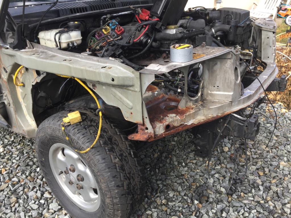

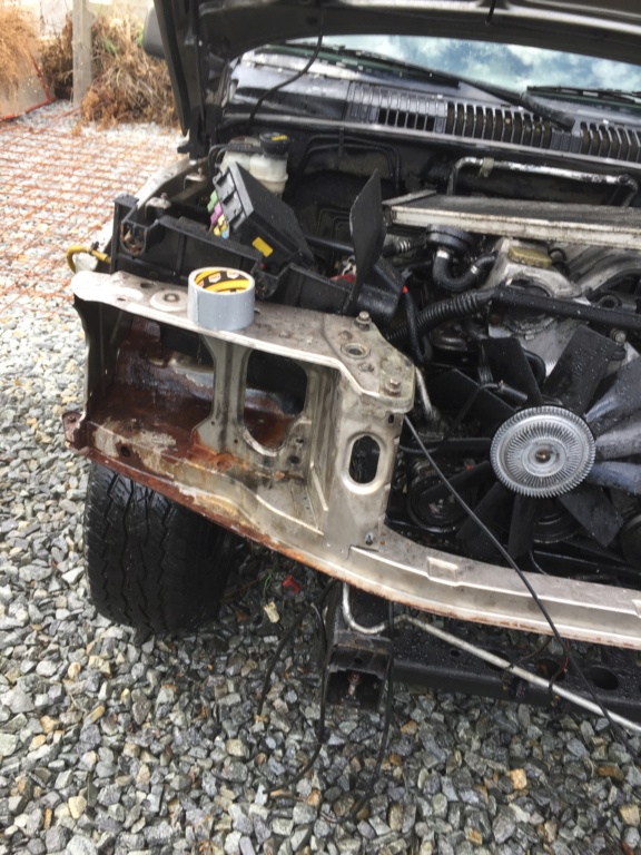

J’ai démonté la face avant de mon p38, c’est très rouillé du côté droit: pourriez vous me dire comment vous feriez pour mettre ça aime mieux?? Les tôles plates c’est assez simple, par contre les tôles à l’avant recollées les une sur les autres...
Si vous avez des liens pour des titis, ça m’intéresse...

Coucou Déjà, je chercherai pourquoi, ce n'est pas normal. tu es sous la batterie,:elle n'est pas fendue ?
pour réparer:
- tu enlève tout ce qui ne tient pas avec une brosse métallique (motorisée ou pas)
- framéto ou rustol ou un passiveur du genre
- bien laisser sécher et un coup de bombe
les puristes enlèveraient toute la rouille pour revenir au métal, c'est sur que c'est mieux pour voir l'entendue des dégâts, mais tu n'es pas à un endroit névralgique (hormis la porte de phare: vérifier qu'elle a bien sa forme d'origine et qu'elle ne se ballade pas)
avant de mettre la barbouille tu fait l'inventaire des dégâts: tôles dessoudées, trous etc. suivant, le mieux c'est encore l'étain si les trous ne sont pas trop gros: chauffer gentiment au chalumeau (les trucs de Campinggaz vont très bien, mais il y a mieux) et faire fondre de la baguette dessus (il faut impérativement que ce soit le métal qui fasse fondre, pas la flamme)

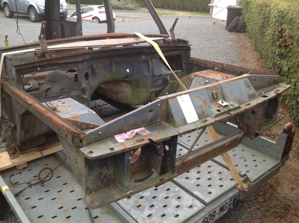

En effet comme le dit Mypacha il y a bien une batterie qui a claqué dans le compartiment moteur un moment ou un autre dans la vie du Range Rover P38 pale pale pale
Pour l'instant ça semble de la corrosion de surface mais à stopper en urgence.
Je viens de restaurer une caisse complète de Range Classic et j'ai passé un paquet d'heures dessus, je peux te conseiller pour l'avoir fait:
- Décaper la rouille via une brosse métallique ou rotative (ce qui est le mieux Wink )
- Bien nettoyer avec un diluant dégraissant,
- Appliquer une couche de Paroxide. C'est un produit professionnel phosphatant qui stoppe la rouille et sa propagation, séchage 2 jours.
Nos chars du débarquement situés en bord de mer des plages Normande sont tous traité avec ce produit une fois tous les 10 ans.
L'agression de l'air salin et la flotte ne sont pas parvenu à les ronger cheers cheers cheers
Les tracteurs qui sortent les bateaux ou chars à voile en mer le sont aussi avec ce produit Super !
- Appliquer une seconde couche de paroxide, séchage 2 jours.
- Peindre avec de la peinture antirouille Antirust2 en 2 couches.
et c'est fini pour 20 ans Respect Respect Respect

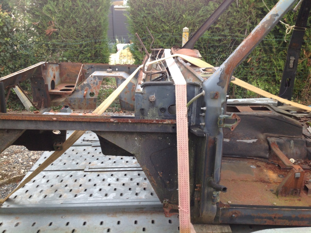

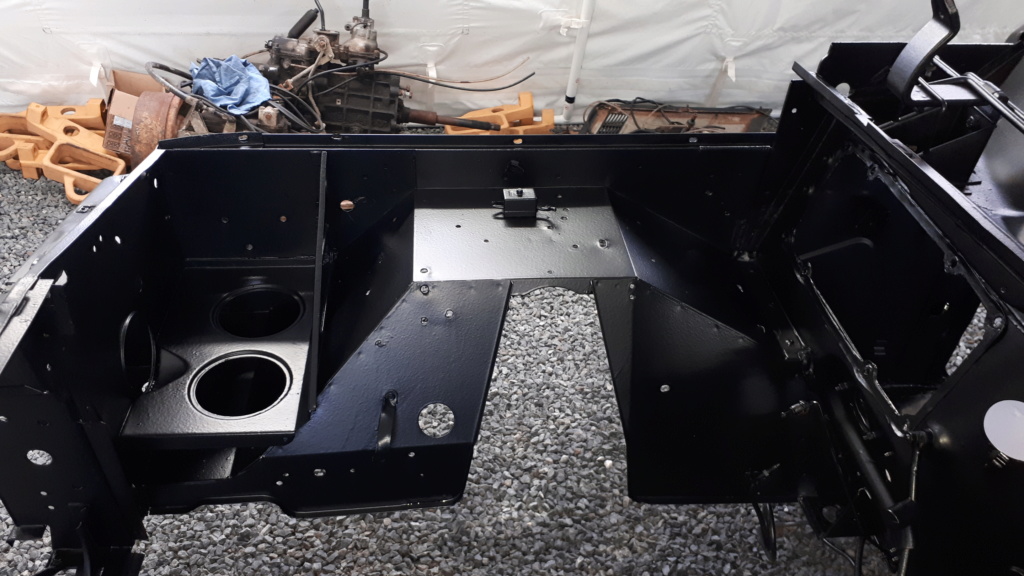

Voici pour exemple une zone identique sur le véhicule.
A l'achat:
Cahier de vacances: corrosion carrosserie Origin10
Cahier de vacances: corrosion carrosserie Origin11

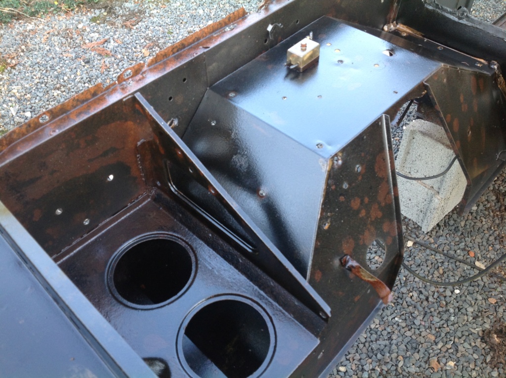

Traitement Paroxide:
Cahier de vacances: corrosion carrosserie Paroxi11
Cahier de vacances: corrosion carrosserie Paroxi10

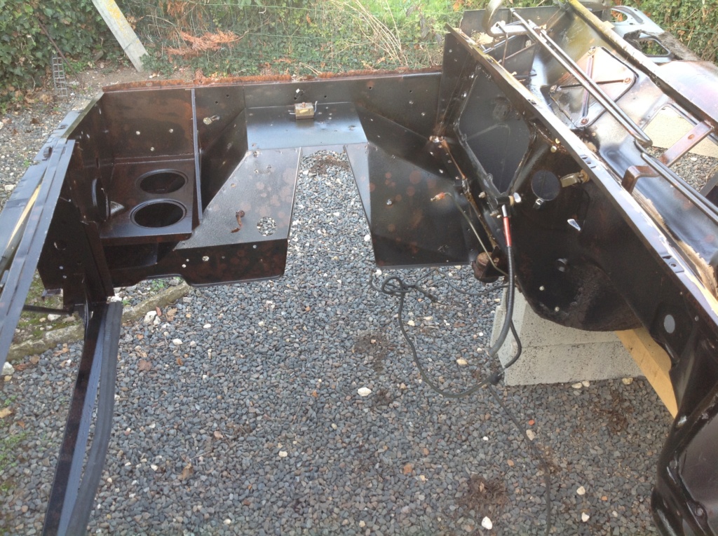

Traitement Antirust2:
Cahier de vacances: corrosion carrosserie Antiru11
Cahier de vacances: corrosion carrosserie Antiru10
Cahier de vacances: corrosion carrosserie Antiru12
Voilà ma contribution, maintenant tout dépend de comment tu veux refaire ton Range Rover P38

Pour la restauration j'ai traité de 2 couches de Paroxide la totalité de la caisse, et 2 couches d'Antirust2.
Le véhicule est sujet à être dans l'eau et pas envie de refaire le TAF une seconde fois Wink
Mais le produit est très efficace Respect , 1L et tu pourras traiter ta zone batterie et châssis Super !
Le produit est très très filant Oops!
