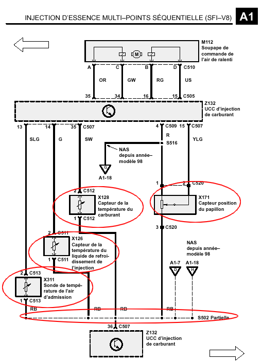

Un truc auquel je pense aussi:
Probleme de ralenti sur mon gems - Page 2 Alim_s10
Sur la borne 36 de C507, on a le retour des sondes de température d'air admission, de température du LDR pour le calculo, et vraisemblablement la masse du potentiomètre de recopie papillon... Wink
Peut-être une piste à suivre....
