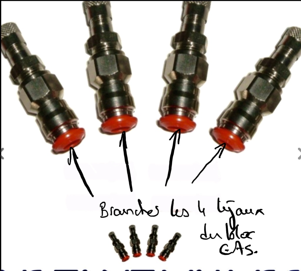

Bon planB Wink prends cela Super !
Ça se branche en direct Respect

Juste ceux que je vois sous le capot ? J'ose pas trop y toucher de peur de tomber en panne. Je vois que tout le monde met des valves de secours en cas de défaut eas mais j'arrive pas trop a comprendre ou les brancher et comment. J'ai un compresseur embarqué 14 bar... mais pas encore de valves Rolling Eyes

Tu changes tes boudins, OK, pas de défaut 55 km/l??
Mais tu l'EAS qui fonctionne (compresseur)
donc tu as un fuite!!!!!
Voir entre compresseur et bonbonne (pshiiit)
Block EAS tout simplement (valves) besoins nanocom ou autre
Et voir si tes capteurs de hauteur sont fonctionnelle
