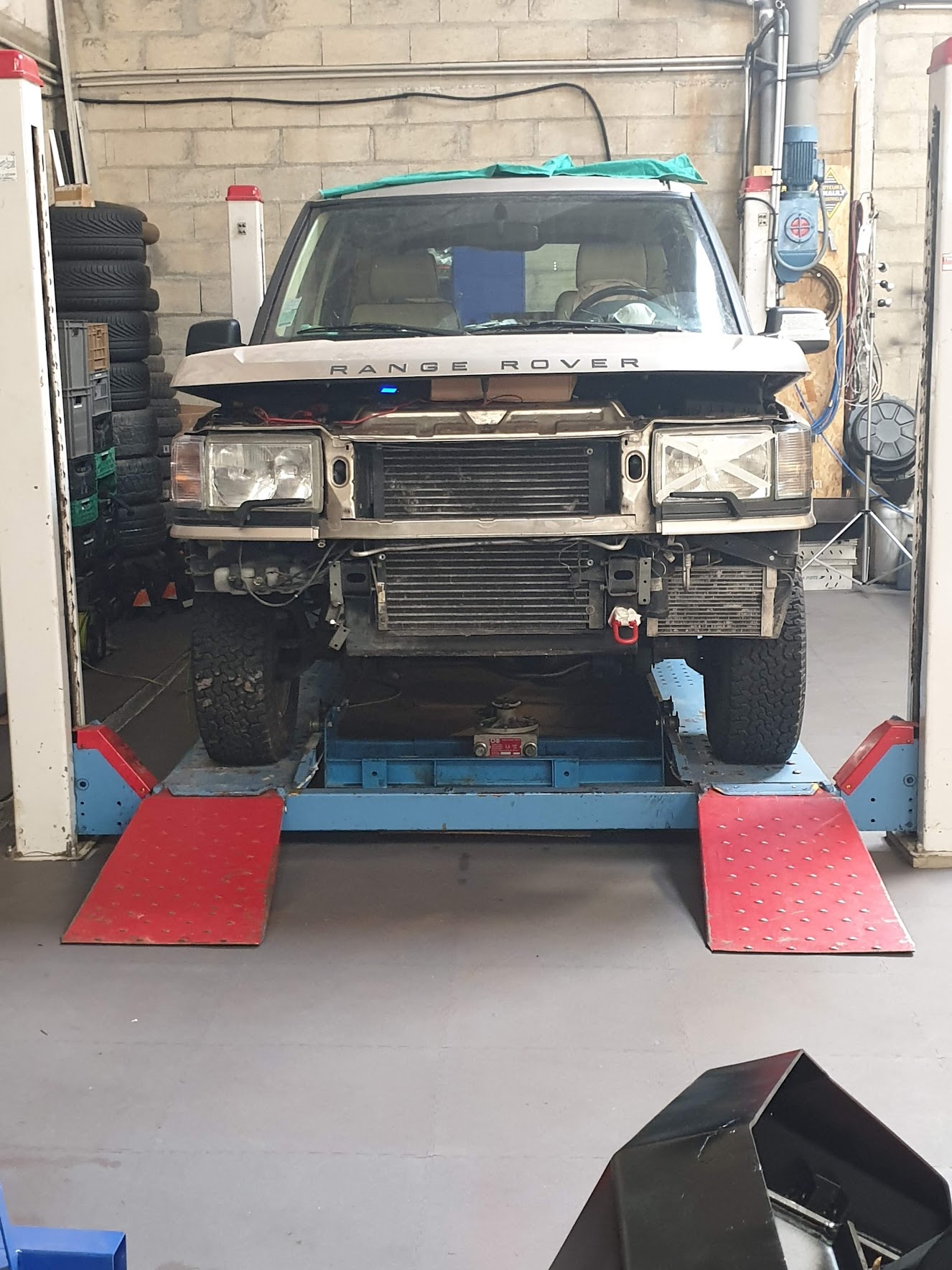

Oui, j'ai un pont, ça aide pas mal
J'ai la chance d'être très bien équipé, presque aussi bien qu'un garage pro : mon père a été mécano pendant un temps, et adore ça. Il profite de sa retraite pour faire de la mécanique et restaurer de veilles autos, et a équipé un local pour ça.
En ce qui me concerne, je débute tout juste ! Donc autant je suis très intéressé, j'ai envie d'apprendre, et j'ai l'outillage, autant vous aurez quand même droit à des questions de débutant haha

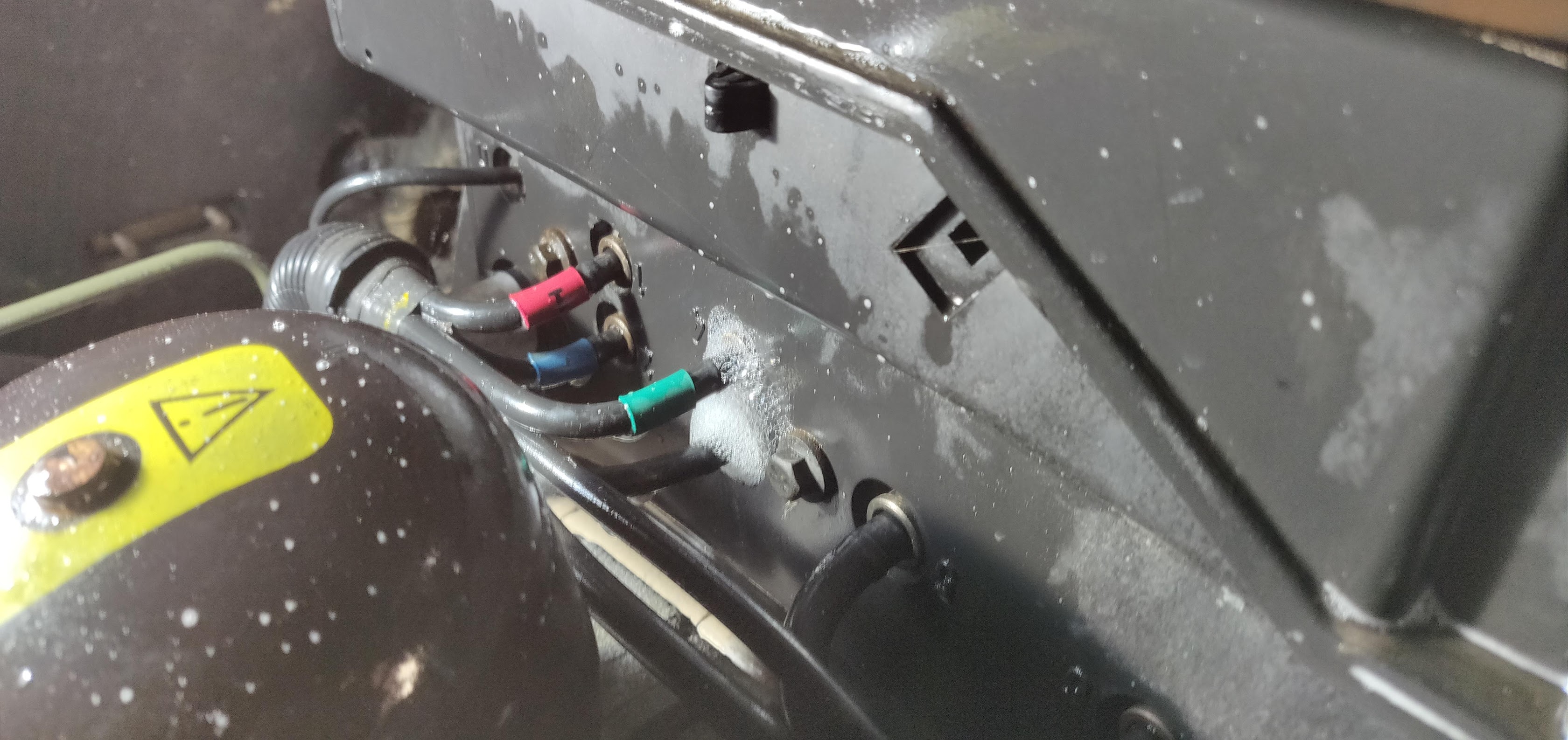

Petit bonus, mon boudin avant droit, après deux mois sans bouger :
Un petit coup d'eau savonneuse sur le raccord au niveau du bloc EAS :
Ça n'apparaît pas clairement, mais c'est le vert qui fait des bulles.
Un petit coup de "ça" sur le raccord :
Et plus de bulles !
Et aujourd'hui, il est toujours debout sur ses 4 boudins, bien gonflés !
Et plus de bulles !
