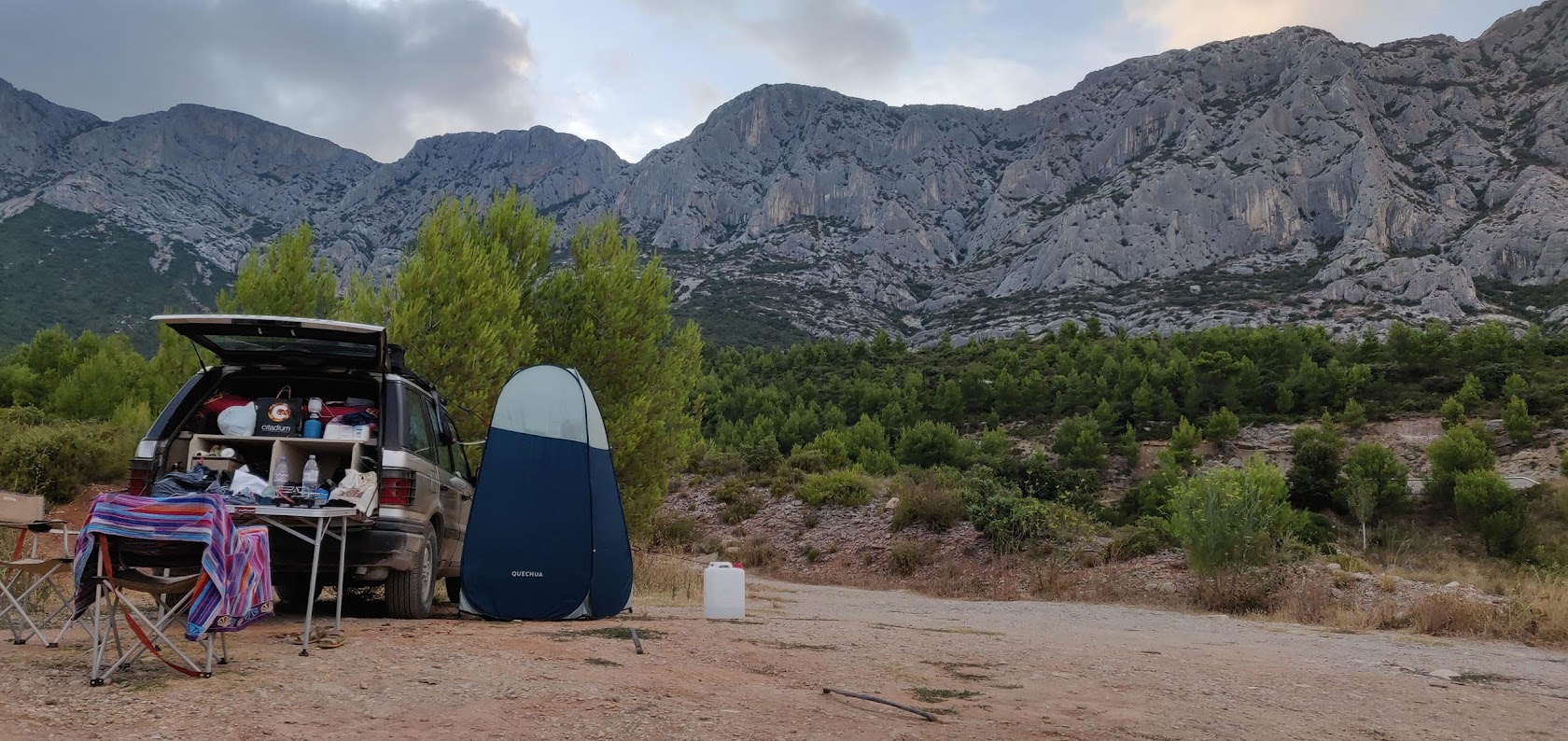

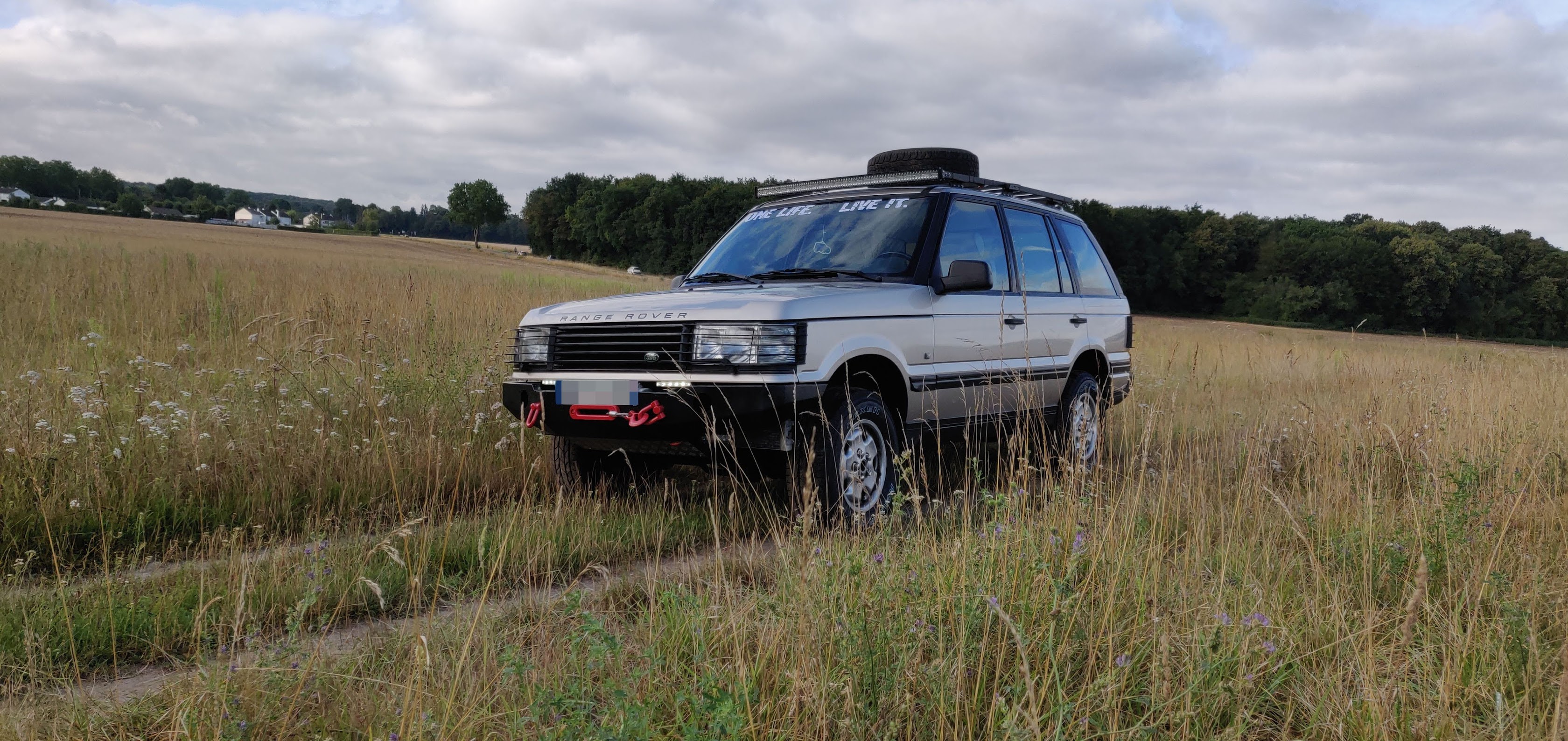

Petite mise à jour en images, après 3 500 Km de voyage
Désolé d'avance pour les petites connexions !

Belle voiture et belles photos merci
umberto277- Membre
Ville et code postal : 33480
Re: P38 de blackhawk
Beau reportage photos avec votre véhicule très bien restorer,
Félicitations, prenez-en soin!

Heureusement que tu avais ton treuil...
JCA2- membre actif
umberto277 a écrit:Belle voiture et belles photos merci
Merci à vous deux !Nottré a écrit:Beau reportage photos avec votre véhicule très bien restorer,
Évidemment !JCA2 a écrit:Heureusement que tu avais ton treuil...
Ça rend beaucoup mieux sur le photos avec !
Le treuil était vendu avec le P38 quand je l'ai acheté, et c'était ma première vraie sortie tout terrain, donc je ne me suis pas mis en difficulté outre mesure.
On verra s'il me sert dans le futur, avec l'arrivée de temps plus humides, qui sait...

Tu étais vers Serre-Ponçon ?
