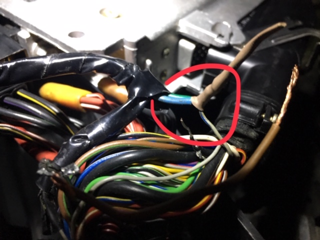

Bonjour, j'essaie de retirer un puce de puissance synergy 4 que l'ancien propriétaire avait mis en place car je n'aime pas ça et j'ai peur qu'elle soit source d'autres problème.
Elle est branché d'un coté entre les 2 prises males et femelle raccordées au capteur près de la sonde de pression sur le filtre à gasoil, donc pour ça pas de soucis je la vire et remet la prise male dans la femelle sans intermédiaire.
Par contre elle est également relié de l'autre coté à l'ECU et c'est là que c'est plus complexe. Des fils ont été coupés puis raccordés à une prise sur laquelle on branche la puce. Evidemment si je débranche la puce la voiture ne démarre plus. Le problème c'est que du coup j'ai rebranché mais la voiture ne démarre plus alors que j'ai pourtant rebranché tel quel.
J'ai donc plus le choix faudrait que je remette comme à l'origine mais j'ai un peu peur de faire une connerie.
Apparemment, il y a un fil violet sur lequel la puce vient se repiquer en Y (flèche verte sur ma photo) et surtout un fil marron qui est connecté à un fil apparemment noir qui a carrément été coupé (flèche rouge)(j'imagine que c'est celui ci qui court circuite les infos de l'ECU pour aller les recalculer et les balancer au capteur de la sonde sur le support de filtre à gasoil). le fil marron et violet vont ensuite vers la puce (flèche bleue)le problème c'est qu'il y avait apparemment 2 fils dans la gaine noire mais ils sont coupés tellement court que je n'arrive même pas à voir la couleur de leur gaine individuelle (un des 2 a une gaine noire mais je ne vois pas la couleur de l'autre) et je ne comprends pas pourquoi 2 fils ne sont remplacés que par un seul marron. Avant de commencer à triturer ça je me demandais si vous aviez des infos et s'il n'y avait pas besoin de valise ou autre pour redémarrer si je touche à ça car je suis étonné que la voiture de redémarre déjà pas maintenant alors que j'ai tout remis ?
En gros je pense qu'il faudrait raccorder mes deux bouts de flèches rouge ensemble en virant le marron et sur le fil violet virer celui qui vient se greffer dessus.
je vous transmets les photos. Merci beaucoup !

Oui le démarreur tourne mais ça ne prend pas, comme s’il n’y avait pas d’injection, ce qui doit etre le cas vu que la carte pour augmenter la puissance joue là dessus. J’espère juste que c’est elle qui fout la merde et pas autre chose. C’est un gen 2. Oui je sais bien que c’est hyper complexe à tester. En fait si quelqu’un avait juste une photo du cablage tel qu’il doit être à la sortie de l’ECU ça m’arrangerait pour etre au moins sûr que c’est bon de ce côté là. Merci !

Adrien1983 a écrit:Bonjour, j'essaie de retirer un puce de puissance synergy 4 que l'ancien propriétaire avait mis en place car je n'aime pas ça et j'ai peur qu'elle soit source d'autres problème.
ta fleche rouge du bas, c'est pas marron
pourquoi tu veux toucher à çà
preboul- pet lover
Re: retrait puce puissance
Nan en fait la photo est de sale qualité donc on voit mal mais j’ai un gros fil noir constitué de 2 autres fils coupé. Y’en a un autre intact juste derrière donc sur la photo tu ne vois peut-être pas celui qui est coupé. Apparemment y’a un des 2 fils qui passe dedans qui a également une gaine noire mais je ne vois pas l’autre. D’un côté il est relié à un fil marron (fleche rouge en haut) qui part vers une puce synergy 4 pour augmenter la puissance et de l’autre il est resté tel quel coupé net (fleche rouge en bas). Je voudrais juste remettre d’origine mais comme je ne sais pas trop à quoi correspond chaque fil j’ai peur d’y toucher.
Adrien1983- débutant en panne
Ville et code postal : Châtillon
Bon j'ai eu du bol j'ai viré les fils raccordés bizarrement et relié entre eux les fils du faisceau coupé et le PET redémarre.
En fait dans la grosse gaine noire il n'y a qu'un fil noir mais sa gaine est entourée de métal et de fils métalliques (je crois que c'est pour éviter les parasites il me semble mais je ne suis vraiment pas un pro de l'électricité).
Par contre c'est sûr que j'ai un truc pas clair au niveau des serrures et du neimann, le plafonnier ne s'allume pas lorsqu'on ouvre la porte conducteur (uniquement quand on ouvre la porte passager) et le volant ne se bloque jamais quand la clé est retirée.
A part ça, j'ai vu qu'un autre fil gris du faisceau était coupé et raccordé à du cable qui arrive à un genre de relais rajouté sur le bord du coffret de l'ECU et qui va ensuite vers la boite à fusible sur un fusible qui n'existe pas à l'origine, je ne sais pas ce qui a été rajouté (On dirait un truc de préchauffage mais j'ai un doute) je vous joins une photo si ça vous parle.
Merci en tout cas, je suis soulagé de redémarrer. Meilleurs voeux à tous.
