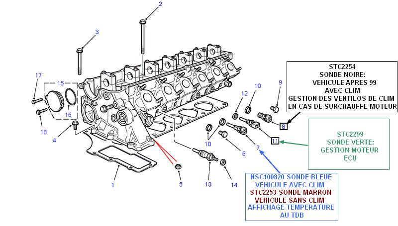

tout dépend comment tu accélères....
c'est la verte du milieu
Re: Passage de vitesse à froid BVA
pour ça il y a la carte....marcalexandre a écrit:
Il y a un post qui répertorie les outils diags?? je suis du 27 limite 60 76 78 95
Ok super je regarde la sonde et la carte
Des que j'en ai monter une neuve je fait un retour
