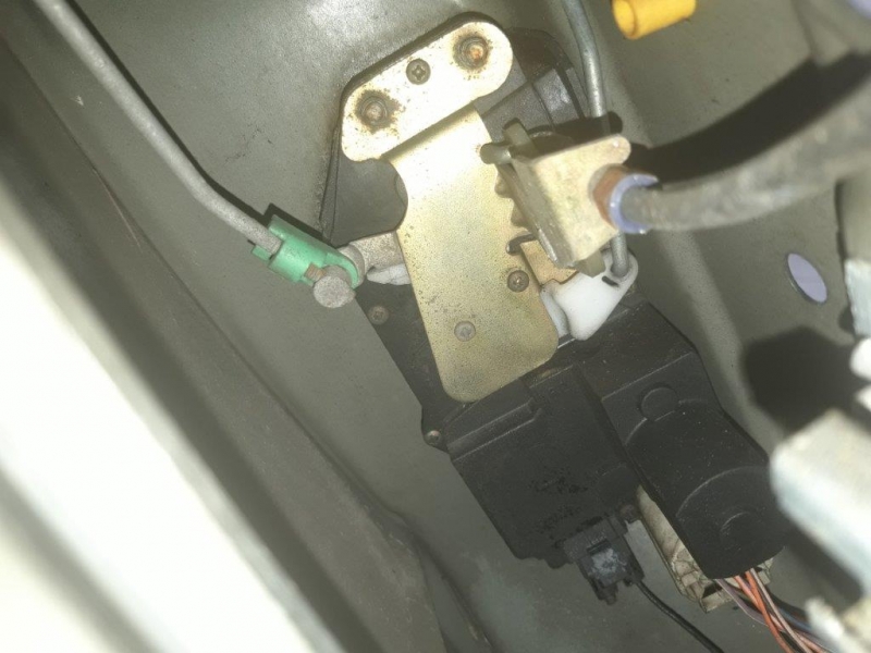

Le mien n'a pas de GPS (Il est de 96), et j'ai bien 2 prises, mais à même la serrure. Pas de fils avec les connecteurs au bout.
golf78- débutant en panne
Ville et code postal : 78470
Re: P38 se ferme lorsque l'on ouvre le coffre
golf78 a écrit:Le mien n'a pas de GPS (Il est de 96), et j'ai bien 2 prises, mais à même la serrure. Pas de fils avec les connecteurs au bout.
??????tu peux envoyer une photo.....
mypacha a écrit:golf78 a écrit:Le mien n'a pas de GPS (Il est de 96), et j'ai bien 2 prises, mais à même la serrure. Pas de fils avec les connecteurs au bout.
J'ai que celle la.
