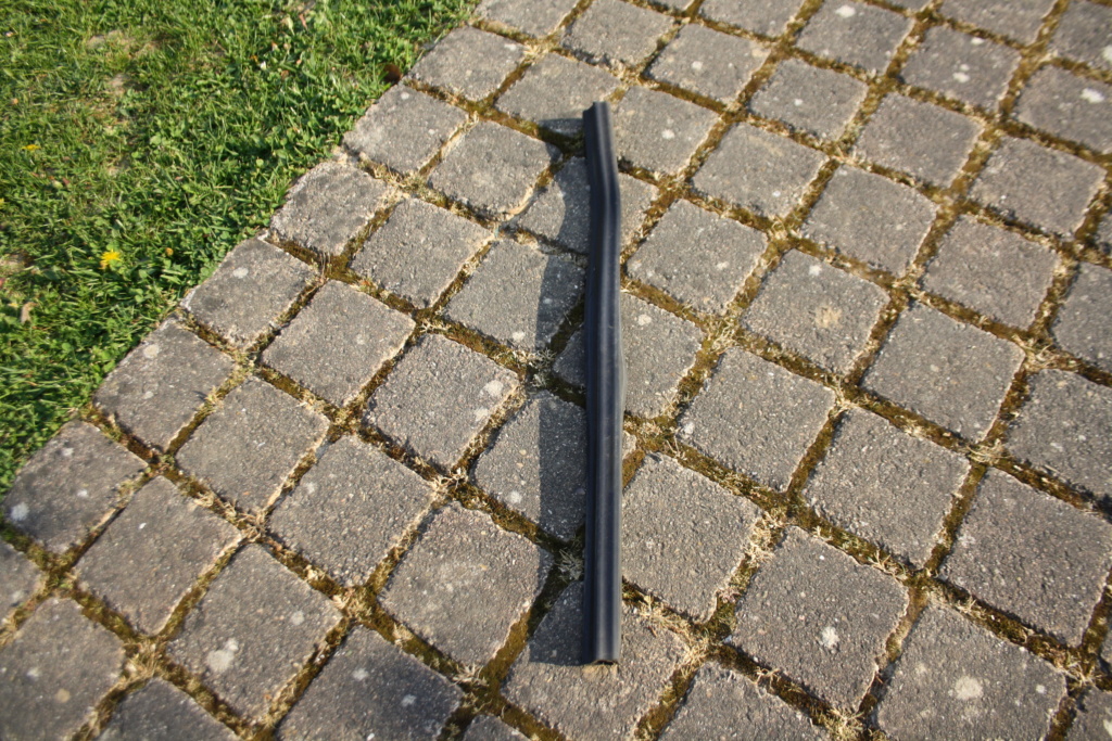

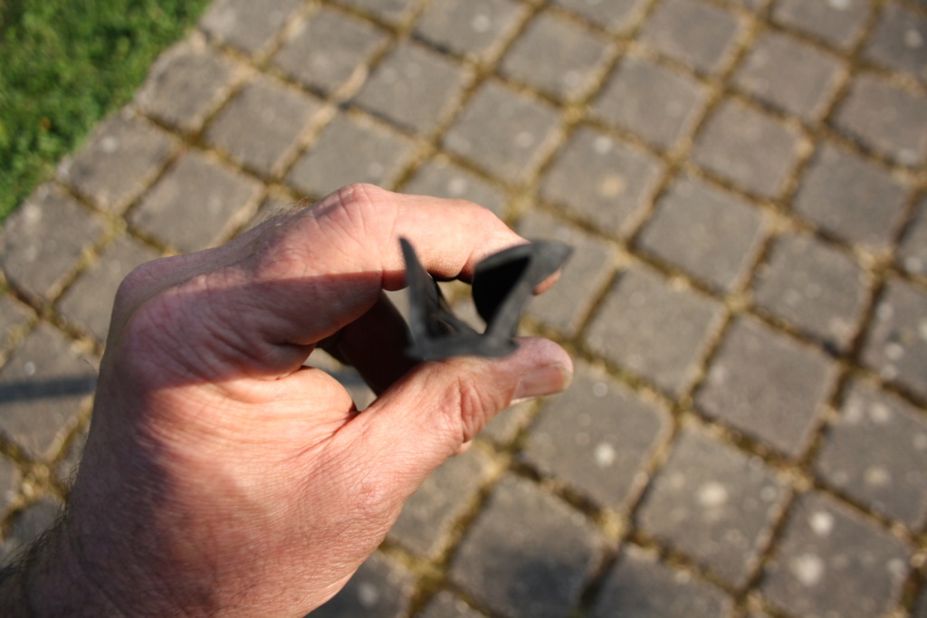

Ma glace avant droite lorsque l'on voulait la descendre avant un dur presque en bas de sa course,
et cela ne se produisait pas à la montée.
J'ai donc décidé de démonter l''habillage de la portière,
était coincé dans le bas avant de la portière cette pièce qui donc génait le bon fonctionnement de ma glace.
est ce que quelqu'un de vous peux me dire ou je dois remettre ce caoutchouc, il mesure à peu près 50 centimètres

https://allbrit.de/epc.cfm?PAGE=C01065&CAR=L7&SPRACHE=FR

Ce serait la pièce 14 alors

sa correspond oui Super !

Merci,
je regarde comment la remettre
