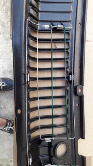

par ces temps de confinement, on a plus de temps à consacrer à nos
et j'ai entrepris de changer la mousse d'entrée d'air, au pied du pare-brise.
Ras le bol de changer ces mousses, ça tient le temps des cerises...
En fait elles se coupent toujours par le haut car elles ne sont pas soutenues sur plusieurs cm et au premier lavage boum, on y a droit !
J'ai donc créé un renfort dans la zone où il n'y a pas de soutient, avec du fil gainé genre support grillage clôture.
Il est assez raide pour tenir de part et d'autre.
J'espère que les photos vont monter, c'est un peu galère pour intégrer des images sur le forum.
Installé depuis hier, je vous dirai si ça tient aux lavages (quand on pourra sortir...)

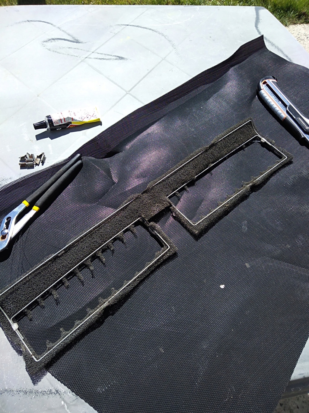

FILTRE
j'ai suivi le tuto pour les filtres a pollen et j'en ai profité pour changer le filtre de prise d'air.
Confinement oblige, j'ai chercher un plan B. J'ai pris le tapis de sol du trampoline qui est hors d'usage. Ca ressemble à une moustiquaire.
Je ne sais pas si ca vaux les filtre de hotte mais c'est ma solution.
Voici quelque photo.
Quoiqu'il en soit merci pour les tutos. C'est vraiment bien ces échanges.

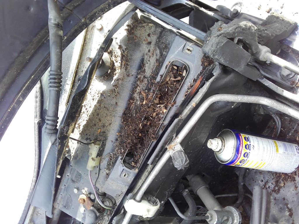

Quand il n'y a pas de filtre on engorge les prises d'air et bouche de sortie d'eau par l'accumulation des feuilles et autres
Comme ici le filtre d'habitable noir bouché, les prises d'air plein de feuilles et autres, le préfiltre est absent, il s'est désagrégé avec le temps
Les évacuations qui se trouvent sous la prise d'air de chaque soufflerie de chauffage,
comme elles sont obstruées il y a bien entendu des entrées d'eau dans l'habitacle (mouille sous les tapis avant)
tchampa- membre actif
